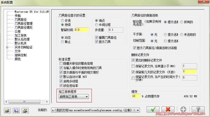

装了X5-X6蔷薇程序单1.1 点加工报表时  就像后处理一样 说什么成功完成后处理,出现以下! 哪位知道,讲解下.3 Q$ z0 e; N" [, c  u/ \

; Q5 y, {; r9 p2 U& B8 q打开你的MC 点设置菜单-系统设置-刀具路径-加工报表改为 启用加工报表再点确定 这样生成报表时候在选用蔷薇程序单1.1 就可以了.  F9 T8 d, l$ u5 F2 E& |
, `1 A) b# e9 g家里没装MC,用SW版本的截图代替吧.
 楼主| 发表于 2012-3-22 13:33:12 | 显示全部楼层 来自: 中国上海
哦  谢谢楼上!
% |0 `8 ]2 c- S 如果我想改 刀单上边 的标示(比如加工机床,编程员 是谁之类的)修改图纸大小等等。怎么操作呢!
