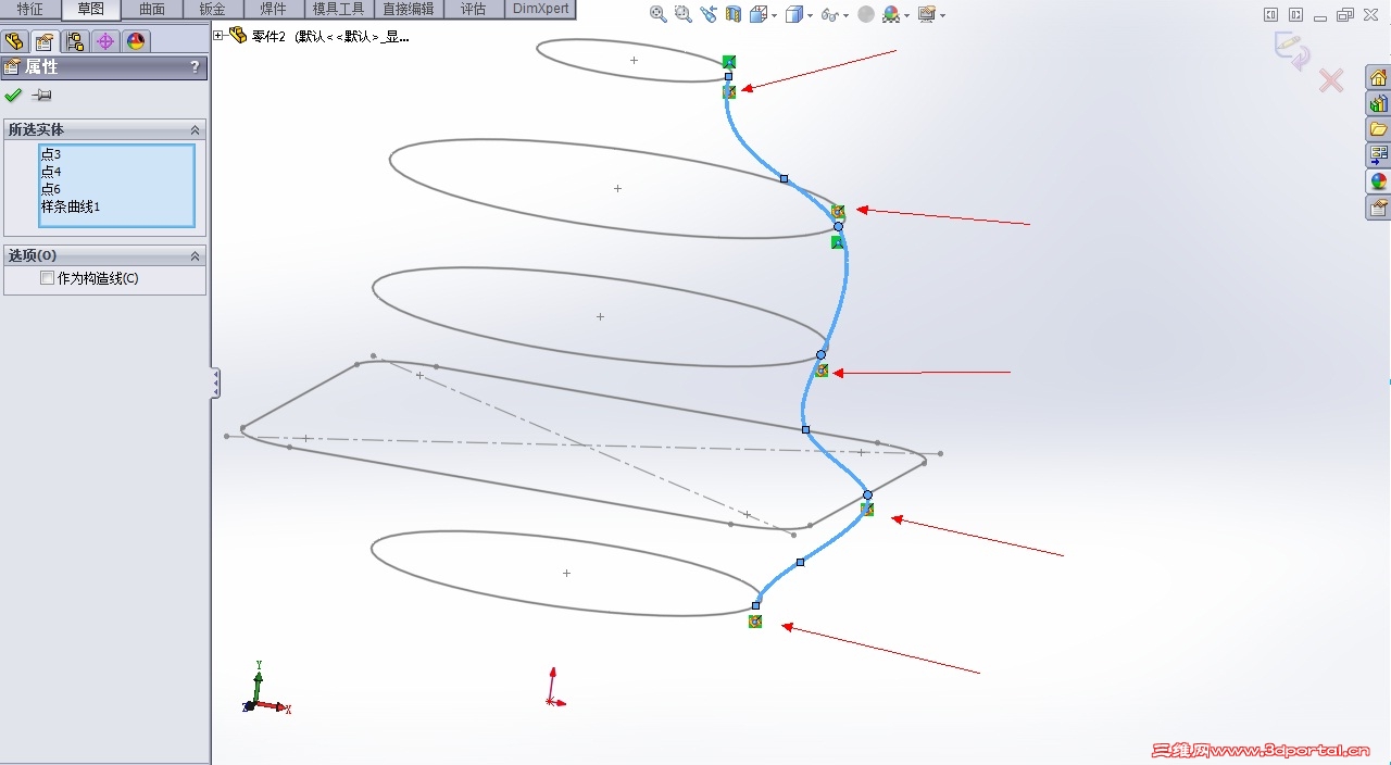

 楼主| 发表于 2012-3-21 23:25:28 | 显示全部楼层 来自: 中国山东淄博
1.jpg ; o* b4 P- v/ p  `$ `# m9 h
+ e8 P/ G: F( y' Y: G1 |0 f& ]" f* _出现错误如上图,不知道大家是不是经常出现这种错误。

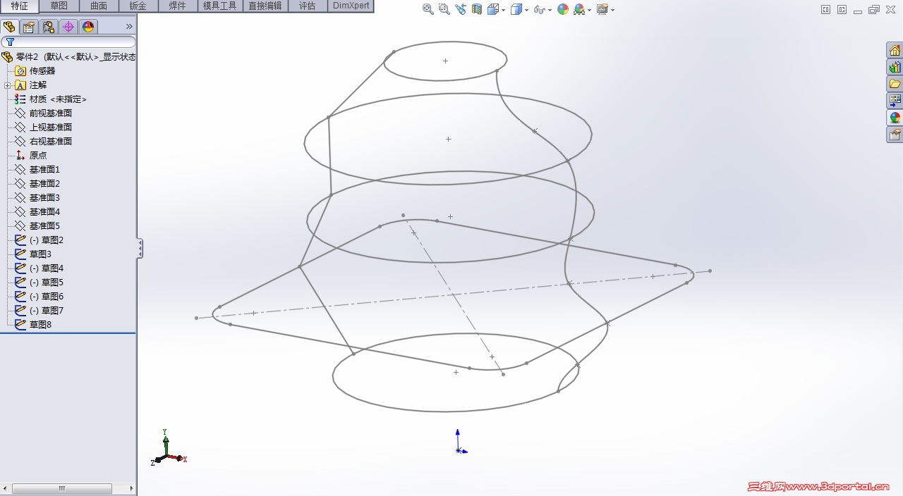

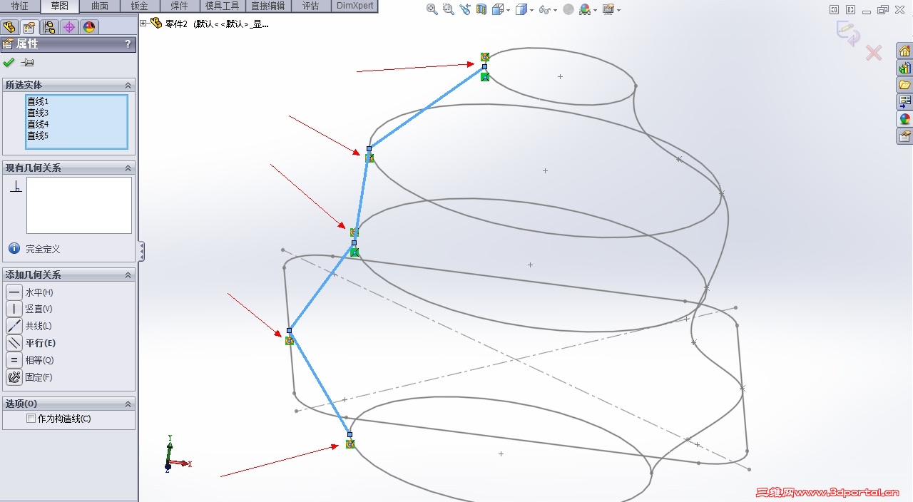

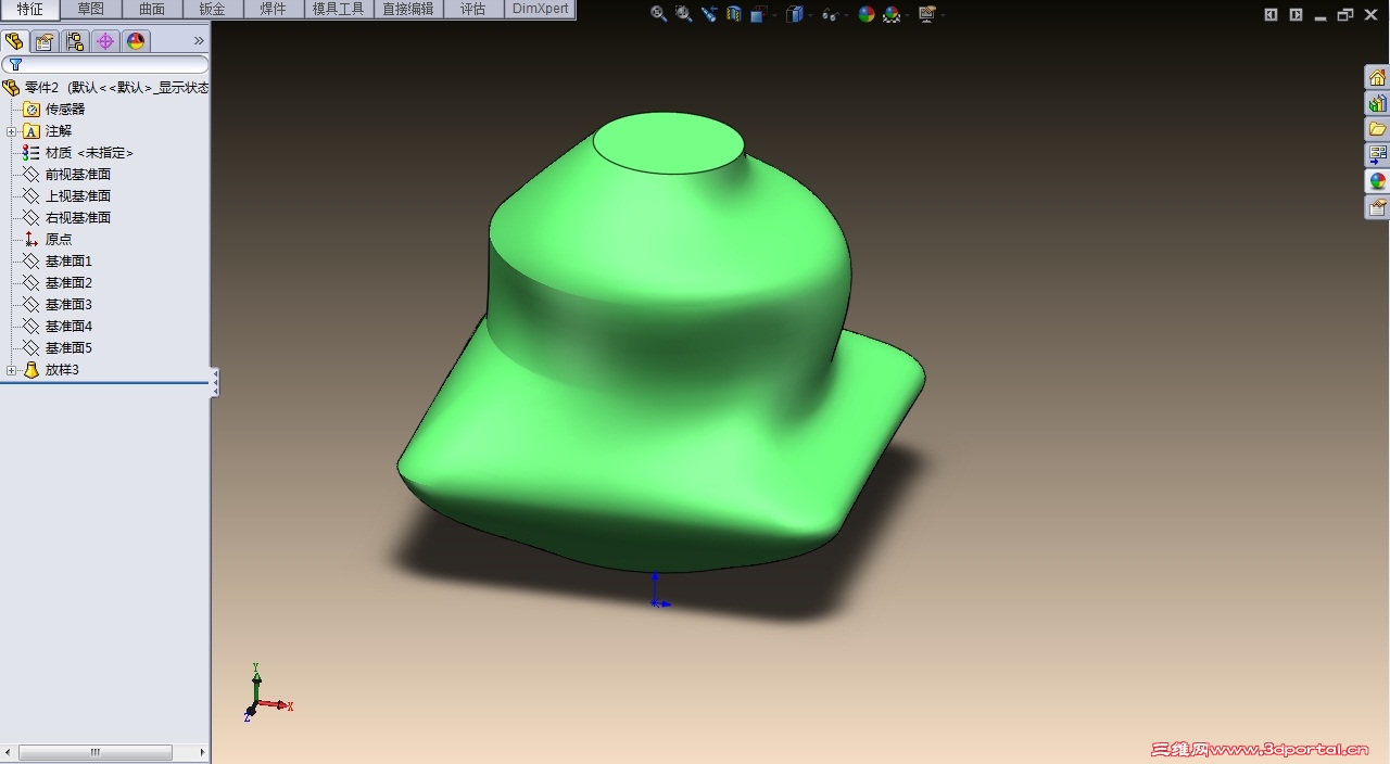

发表于 2012-3-22 22:24:08 | 显示全部楼层 来自: 中国广东广州
8 ]* e8 o$ S4 }# T* w7 W, C" t1 d9 |6 a: \5 g0 {  f

 楼主| 发表于 2012-3-24 21:16:11 | 显示全部楼层 来自: 中国山东淄博
4# qiyuezhuifeng
0 V; D& b" j. Y2 h, E, @- i* i  [4 t* e" Y5 [% n
谢谢这位兄弟的回复,这两天我试验了很多种方法,自己得出的结论,就是一定要使用穿透,否则是不行的。
( u. U0 u0 ?2 `! Q- D
" r% v7 K- t8 ~- y) X! L4 Z) G$ E( Z/ z- Y9 c
一开始我老是使用重合,重合不行。必须要使用穿透。  {. R2 }  b1 X& L, A9 I# b
7 p3 `; T, B. o0 A0 \9 {6 J4 t从这次曲面的作图,我才理解穿透与重合的区别,重合,他不关心点与线是否真的接触,而是只在投影方向上点与线重合即可,当你放大时就发现,两者是不接触的,而穿透几何关系则是强制点与线完全的接触。
' F/ K' U7 L4 p希望对其它的曲面初学者有点借鉴。
