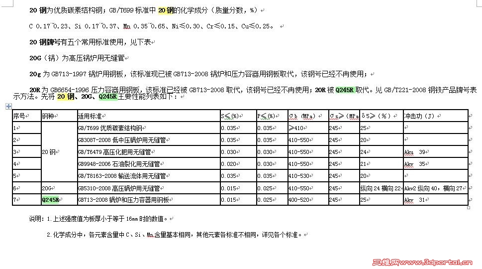

20#钢和Q245R的区别是什么呢?除了硫磷含量。

qilupzh  解释的十分清晰,感谢qilupzh  ,不愧是技术专家$ Z+ q6 I' p" ]; c7 m6 X1 x1 _
我保存了您的图片。谢谢

你好,专家。这个表里面我有个问题想问下,关于锅炉的材料选择,低中压用20钢,高压用20g。  但是Q245R是不是所有的锅炉都可以用,  麻烦你! 谢谢

没有专家,只有同行交流,每条意见都可能是错误的。1 p5 c, }- m5 \5 U$ ?
只有计算的性能符合,可以选用。

钢板20#钢执行标准是GB711,Q245R执行标准GB713,他们的区别非常大,建议您比较一下标准。" b( y5 K" ^# Z1 j- p9 s. |4 I
另外,20g这个牌号的钢板已经取消了,但是无缝钢管标准GB5310中有20G这个牌号,在GB8163中还存在20#无缝管,. }/ I7 b- m; A8 }( d3 z( J2 }
钢板20#、245R,钢管20#,20G等,他们不仅在力学、化学、交货态、检验方式的区别,还存在使用环境、许用应力的差别,建议朋友们多对照标准,这样才能提高  d$ ~2 w* r- Q  s/ j6 r8 S
