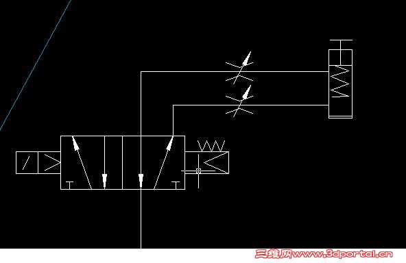

今天看气路图,看到所有气缸的进排气路上都加了节流阀,是在不明白,只知道进气节流跟排气节流,没见过这种情况,哪位高手知道的指教一下,下面是截图

可以控制活塞双向移动速度。

进气节流+排气节流
4 u4 {( N3 [7 W  Y  Y9 }一起用呗0 ?1 p9 ?4 [2 N
呵呵呵
发表于 2012-3-24 08:01:57 | 显示全部楼层 来自: 中国江苏南通
排气时也从消声器排了

. K0 K+ j. g! h/ K% f$ T) A2 u' s我认为都应该用单向节流阀。不然前进、后退的速度将只能由速度最小的节流阀确定。3 u' p4 S# n3 {
是用来分别控制油缸前进、后退的不同速度。

5# tangcarlos3d 我也这么想的。但是如果两个节流阀口径一样的,是不是不需要单向节流阀呢?

5# tangcarlos3d 刚看样本发现SMC的节流阀都是单向的。。。没有选择的余地了

更正一下:如果都使用单向节流,就不用进排气都装节流阀了。之所以采用单向节流是为了使进气或者出气时起到单向阻止作用,从而产生缓冲。
3 e! k; y+ H. c1 L5 Y% G( |( @楼主的这个贴图是对的 5# tangcarlos3d

单向缓冲。
