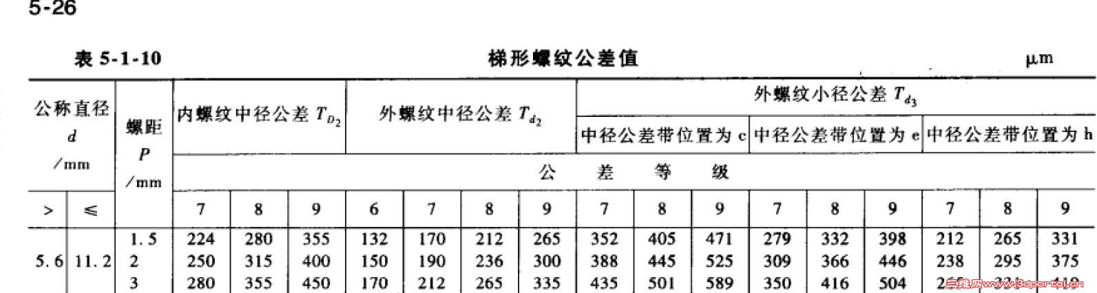

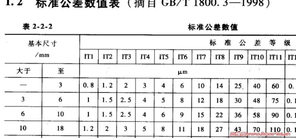

求达人指教,机械设计手册(成大先版),第二卷5-26页的梯形螺纹公差值表格应该怎么理解和应用?9 F6 }) J7 I7 W9 H" S' C" A
对比数值:
0 O& a+ V1 E  Y  D5 ], s 1.jpg ; A6 R3 j6 v* Q( v; s
" z+ R, Q$ I* |2 ^! t# \3 S/ J可看出数值差异极大!

螺纹(包括普通螺纹、梯形螺纹等)的公差等级和线性尺寸的公差等级(GB/T 1800中的)不是一回事。

+ i% p5 j- Y2 I& |5 c" r+ q螺纹的尺寸不属于线性尺寸,两个东西不一样,所以分别有自己的公差标准。
0 T' }9 S% i3 L) ?# Q. e8 ?' T. e: T( C( R
虽然都是7级或8级,但相应的公差值不一样的,各自按照各自的标准规定,“等级”的代号也许一样,但实际规定的内容不一样。* C4 T( E- l$ `& f+ Y, B; e% n
& c/ P5 k" k" f! r5 A% a9 J# z+ g就像美国螺纹标准的公差等级叫做1级、2级、3级,我国的螺纹老标准公差等级也是叫做1级、2级、3级,这个和线性尺寸的公差等级更是无法对应了。

我大概明白什么意思了!这张表也是对应公差尺寸的上下偏差值6 Q% c8 g6 V6 z& u
但是还有一个问题!为什么外螺纹,内螺纹的公差值都是正值呢?
1 w7 a1 }( \% S% Q1 g( T按过渡配合不论是e,c都应该一正一负的公差配合啊?
发表于 2012-3-23 11:16:39 | 显示全部楼层 来自: 中国上海
公差值是上极限尺寸减去下极限尺寸的差值,是允许尺寸的变动量,当然是正值。
  z8 e5 \, {* {/ x3 Y/ B公差值与基本偏差一起才能确定尺寸的上、下偏差,偏差才有正负,能确定配合性质。
天际孤帆 + 2 循循善诱。

5 Z5 ]% Q, F& j! E# V9 }, I你再看一下P5-25 的表5-1-9就清楚了,这个表中列出的外螺纹的中径上偏差都是负值或零;内螺纹中径下偏差是零,也就是说,外螺纹中径偏差只能是负或零,内螺纹是零或正值,这样有利于装配。
