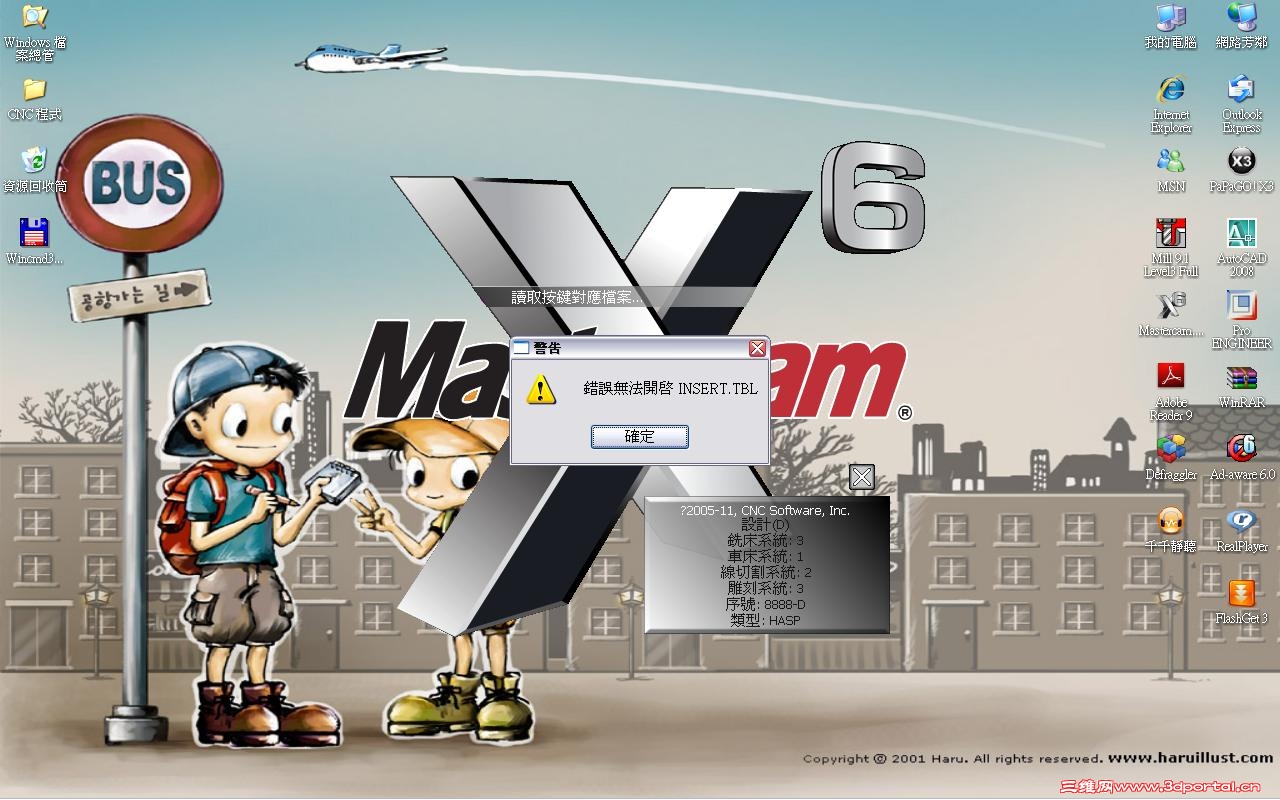

x6 打開時出現的訊息~不知是什麼原因 , 但是能開啟
" g$ N3 E0 Q3 w4 s
0 e! Q/ K- w' J" R/ J. _. I請高手相助
发表于 2012-3-23 17:27:05 | 显示全部楼层 来自: 中国山东烟台
这是一个很诡异的错误,你可以试着将 共享文档\shared Mcamx6 目录下的Insert.tbl 复制到你的MCX6安装目录下.
