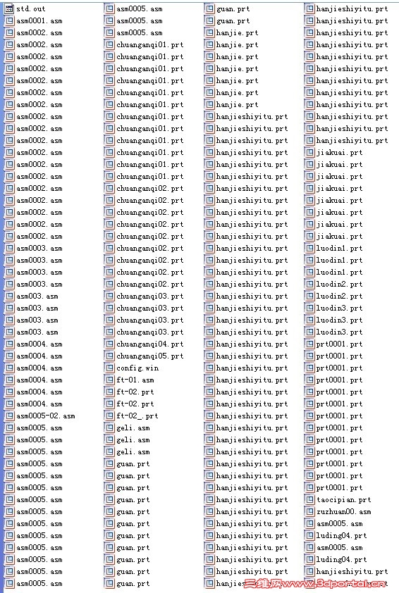

 楼主| 发表于 2012-3-23 13:58:53 | 显示全部楼层 来自: 中国福建福州
qwqw.jpg 9 u% v0 N, N' l
贴上图片

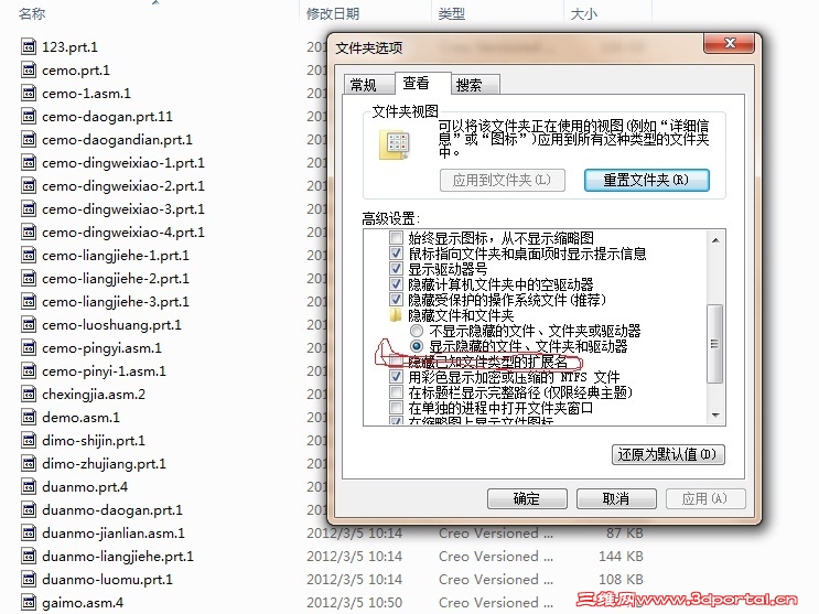

发表于 2012-3-23 16:44:37 | 显示全部楼层 来自: 中国江苏南京
将早期删除就OK了!
9 P$ T/ g" Q+ F- d5 Q' W& {# G有两种方法:' x& R! p0 s2 ~! l  l* a" |
一、在目录下删除# e1 F6 }1 \) V5 p% A" O' _  v
具体操作如下:/ k8 ]7 u6 \+ o% J+ A
1、在电脑文件夹选项中——(隐藏已知文件类型的扩展名)不选中;此时每次保存的副本就有一个后缀数字用以区分;
" E5 S5 ?, B- r2 g2、在文件保存目录下直接删除后缀数字小的副本,保留后缀数字大的副本就OK了。+ s: T1 R6 a6 ]7 {7 J/ `
0 e8 I8 \0 {  }" K' r二、在软件中删除
9 @; Q4 l" Z, N% |4 D3 w" Q请看此链接:http://www.3dportal.cn/discuz/viewthread.php?tid=1060157
 楼主| 发表于 2012-3-23 17:12:16 | 显示全部楼层 来自: 中国福建福州
试了一下,很好,谢谢版主!

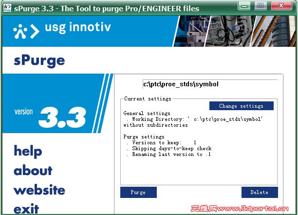

发表于 2012-3-26 12:40:44 | 显示全部楼层 来自: 中国江苏苏州
8 P; R: O" \5 X5 G; X3 t
2017820( R+ h6 x# ^/ q) j1 T! s. ~2 }
贴上图片0 ?  y$ n* h; O& E0 ?
hhpp 发表于 2012-3-23 13:58 http://www.3dportal.cn/discuz/images/common/back.gif
: ?& d- i; r+ ~" K) p
4 ?- D9 d( F- t) F2 Q4 X# }原来是这样啊,
4 e) ~0 _' Q  p/ s# @+ o
6 [! o7 c% ^9 Y# d0 F. q  O9 c, F你这种情况属于小版本太多,你PROE专用的清扫工具吧。。
$ @! x: n6 f$ E
: G9 G: ?: w/ _8 ?: V
, X  \1 w- d3 S+ p, B' qspurge 这个工具,
3 F0 F$ A; b- K4 M' O! b. A 2 {( E/ L) S/ v) t( t) L+ K/ [7 o
看下面这个帖子,有下载的。! H% ]5 J) S! }; N- Q) h9 ?, N! c
http://www.3dportal.cn/discuz/viewthread.php?tid=116648
