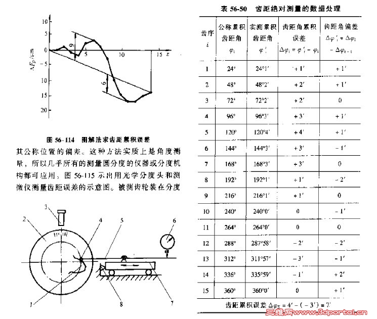

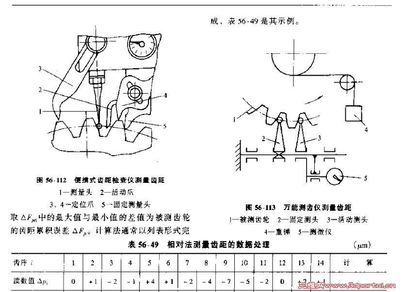

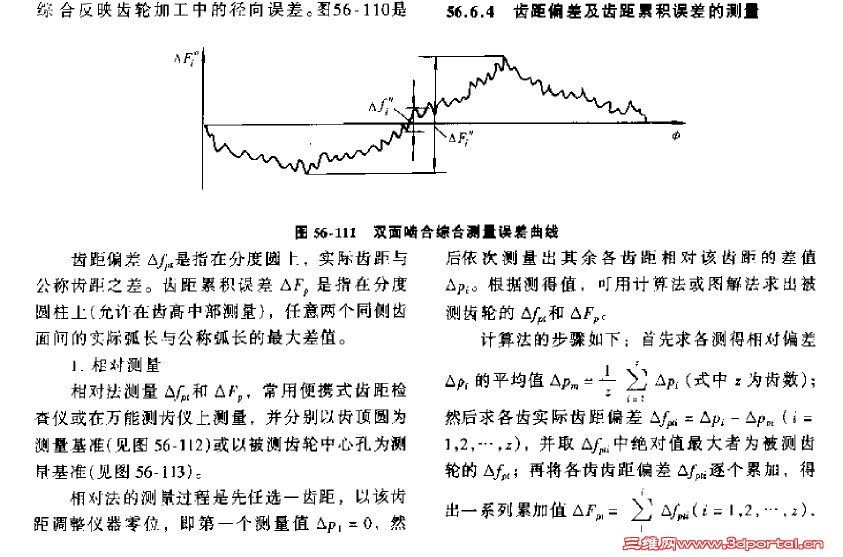

今天看了一下齿轮的齿距检查方法,其中有一种是利用 分度转位器可以测得偏离理论位置的位置偏差,我在百度上没有搜到相关分度转位器的相关资料,请问谁能提供;先谢谢啦!

估计是用一个标准齿轮做基准来检测被测轮相对标准轮的齿距偏差,程序自动加上标准轮的误差,最终得出结果。而标准轮的偏差是已知的。自己想的结构,仅供参考。

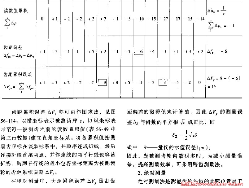

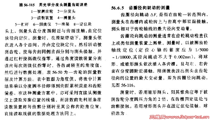

本帖最后由 tangcarlos3d 于 2012-3-23 20:46 编辑 8 o% ~, i8 G4 Z% V. T
" L( P/ @9 m3 C7 @3 Z: z/ K
我在二楼有缺点,只适用于单品种、大批量的情况。楼主可参考杨叔子编《机械加工工艺师手策》2001机工版第2007~2009页第56.6.4节的内容。见附件。
