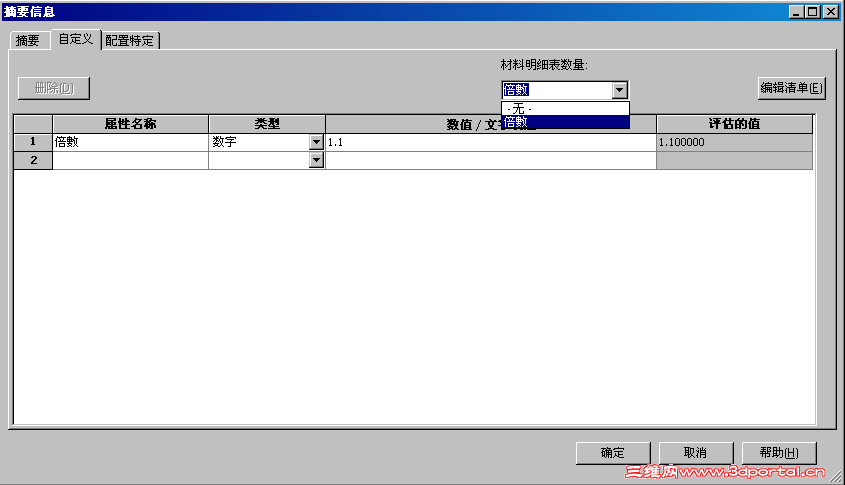

在一张装配体图中,bom中的数量栏中出现小数(15.6个),检查了所有零件的属性没发现什么错误。各位谁遇到过这种情况

需檢查零件屬性有沒有倍大(倍小)數量,一般應在“材料细明表数量”選擇“无”,除非該零件須預留廢率或是批量的代表零件。
; Y) w' n/ F: {- ]% zFrancis 发表于 2012-3-23 13:20 http://www.3dportal.cn/discuz/images/common/back.gif
5 ]! V0 X0 `: p
晕,这么多年我竟然从来没注意到过这个细节
