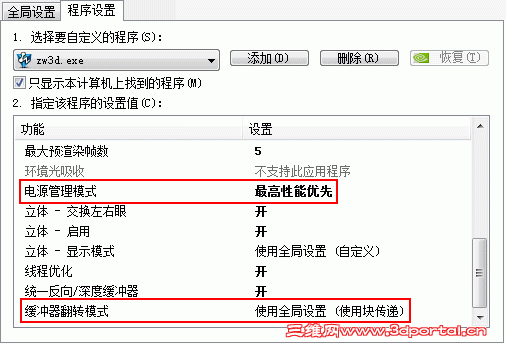

- D) B" w# p* |8 T5 _% o) L) |# e$ _当我们允许大文件的时候,有时候做一些移动、缩放、动画…等操作的时候会觉得卡。1 r$ L. r! A9 E6 V+ R
这主要的原因是电脑配置问题,还有就是显卡设置原因。不同品牌和型号的显卡设置方式不同,但设置思路是一致的。
( T: W/ [) e( G4 V5 C" V如把软件添加到3D设置里,其中介绍两个重要参数,一是把显卡的电源模式改成高性能(尤其是笔记本电脑),另外的就是使用块传递设置。) Z/ K' n' g+ O/ \  G( ?% B0 F5 |
' _, ^/ t  i/ N: O( K" @/ S8 d
3 [2 H' S  T5 p" ]+ G; h6 ~6 z! t+ L6 d" T7 ]- A( H, j/ @

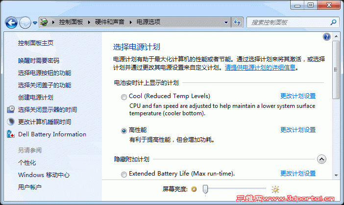

对于笔记本电脑,我们要关注电源选项,无论是使用电池还是电源都建议设置。
2 t" T" }# q5 X! ^3 T' q  R2 }5 j  s5 I7 C  J6 U: W. q
2.gif $ O3 ^+ O! b) r, n, a3 x
6 o  }" U! v+ ~" }' J7 a% K- _6 |& c
1 ^3 ~  \* M1 h# _9 N电源选项要设置高性能模式,如找不到,请展开隐藏附加计划。
9 P, f, E7 B7 t) N! |4 U" f7 v' k' l$ S; U$ X( u1 s+ `
3.gif ( g: W; ~/ ^5 P7 S
