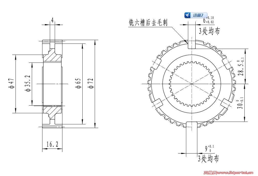

是汽车同步器上的齿套,8 p' ?" }1 M" F* ^/ _
1、45钢材质,调质硬度HB220-250。
$ k7 o7 m, E; D6 H. Q9 {2、产品为拉齿和滚齿后,铣缺口。
' a) r' n9 `. X/ o  {3 a3、铣缺口后产生的是大毛刺。
- _0 C1 J. Z9 L; D' c2 v& U/ B: u: m  m* l

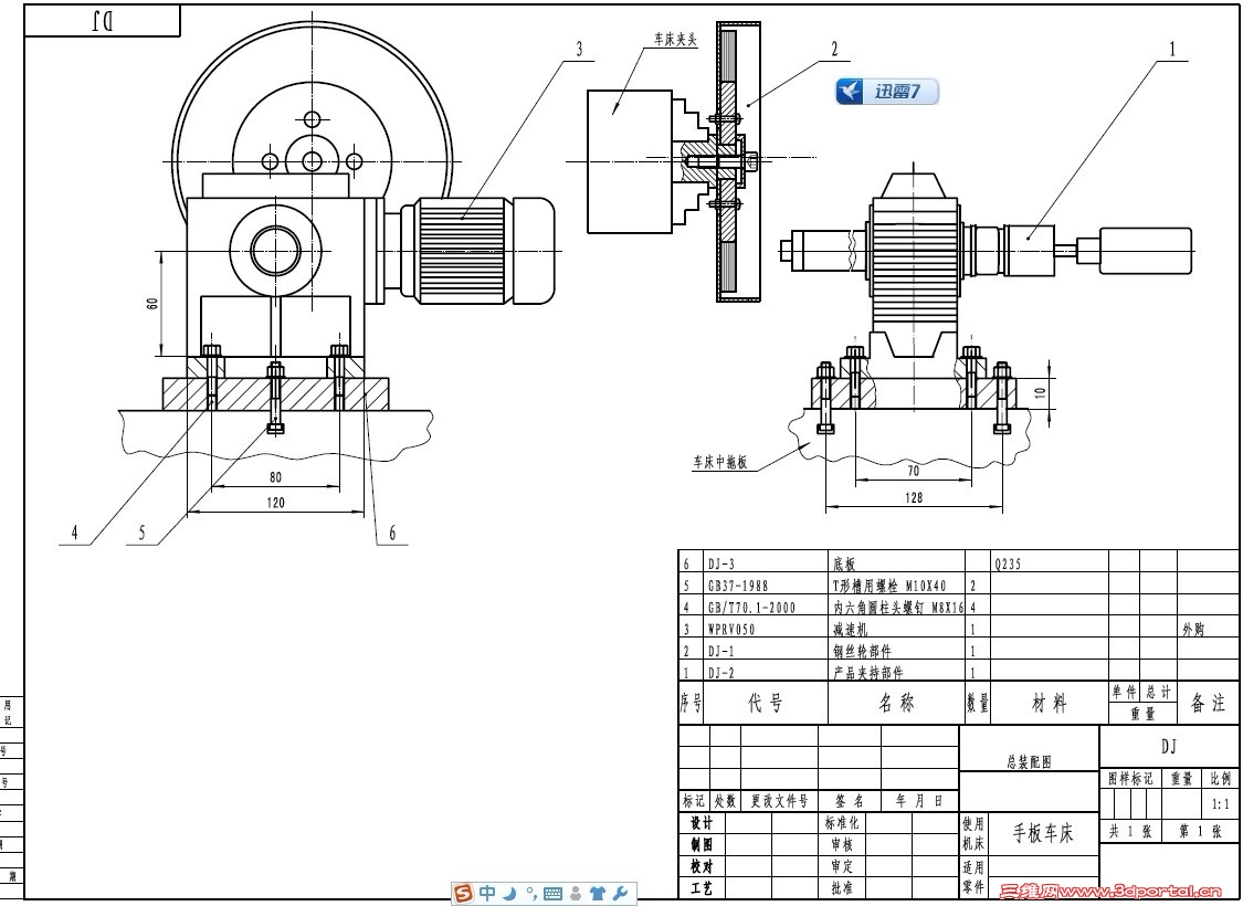

$ t7 P% I. X$ o现在的想法是在第二张图的基粗上,把钢丝轮换成碗形的钢丝轮,不知道行不,有没有更好的方案,大家讨论下嘛!
