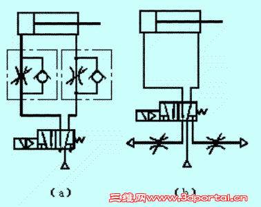

请教进气节流,排气节流有什么区别,在什么情况下用进气节流和排气节流。

7 l5 {: b  d9 }! d4 ~进气节流单向阀闭,排气就是回气时节流,同液压的进油节流,回油节流一样

% |. H3 s4 n  {2 e& q, H! {, A! T进气节流:它是在油缸的进油管上串联(单向)进气节流,用来调节油缸的前进速度。: T# E7 f" X5 B0 X- C
排气节流:它是在油缸的出油管上串联(单向)进气节流,用来调节油缸的后退速度。/ c8 `' R. f- ^0 M! _
如要同时分别调整油缸前进、后退速度,则都要用单向节流阀。不然只能实现一种速度。
; n& m; a1 ~. m$ A* C( I$ N2 N排气节流主要用在后退、下降时油缸有重力负载的情况,防止过冲。比喻千斤顶下降时就是出油口节流。

2 [  F/ H, S$ r& u7 r# l' O楼主我跟你这么解释吧。
1 h+ ?. A* F3 p# A进气节流是在两根气管上都装上节流阀(注意是两根),因为汽缸要动作,势必要换位,所以无论哪根管,都会进气或者出气。进气节流一般带有单向阀功能,就是节流阀与单向阀并联,你画个图就知道了。无论哪一跟管进气,并联的单向阀那部分通过不了,只能通过节流阀,这样起到节流作用,而排出的气体可以直接通过单向阀排出,不用通过节流阀,一般用来防止汽缸启动时的冲击现象。% M# ?  Q6 o; ]0 B3 C+ y9 X. A
排气节流就是在两根气管上都装上节流阀,只不过并联的单向阀是反向的。这样在排气的时候不能直接通过单向阀排出,而要通过节流阀调速,所以叫排气节流。
, c+ T' s  ~- @/ P. d5 E2 Z我的图片穿不上,不知你懂了没有?

发表于 2012-3-27 19:55:51 | 显示全部楼层 来自: 中国江苏无锡
7 x5 L. Z+ z& Q3 t* z" C这个是排气节流 20070918_f518a06c5c339cca8172DL4t0xBWYKve.jpg
1 J& |+ R; z$ |一般用的多的是排气节流
