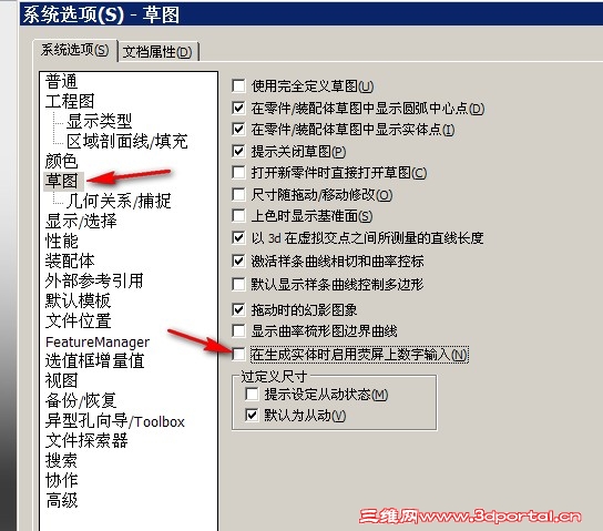

小弟在画工程图使用草图绘制时,出现图片中的情况,类似于动态草图绘制;请教各位达人,本人没有在意使用了草图中的哪项功能,这属于草图的哪种画法呢?谢谢各位了!

系统选项/草图/在生成实体时启用荧屏上数字输入,将此选项取消即可。
