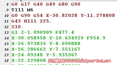

默认的后处只有小数点后三位,我知道一般的机器,只要三位就足够的,但我们公司的不够,我们的要6位。所以知道的大师请哼下声,谢谢了。

打开你的后处理 搜索并找到) ?8 x/ d8 j0 c  w  o8 l4 d
fs2 2   0.4 0.3      #Decimal, absolute, 4/3 place2 C  ~  ]6 i: P. i, k& g/ z" {1 m7 o
fs2 3   0.4 0.3d     #Decimal, delta, 4/3 place
! i% T) Y, a9 O3 y, W将其改为0 @) a% [% ^; T' ]
fs2 2   0.4 0.6      #Decimal, absolute, 4/3 place
+ n7 f5 Y( v7 ~) A4 |4 Y; ]fs2 3   0.4 0.6d     #Decimal, delta, 4/3 place& X/ T8 Q% b, Y0 B
保存在进行后处理效果如图
