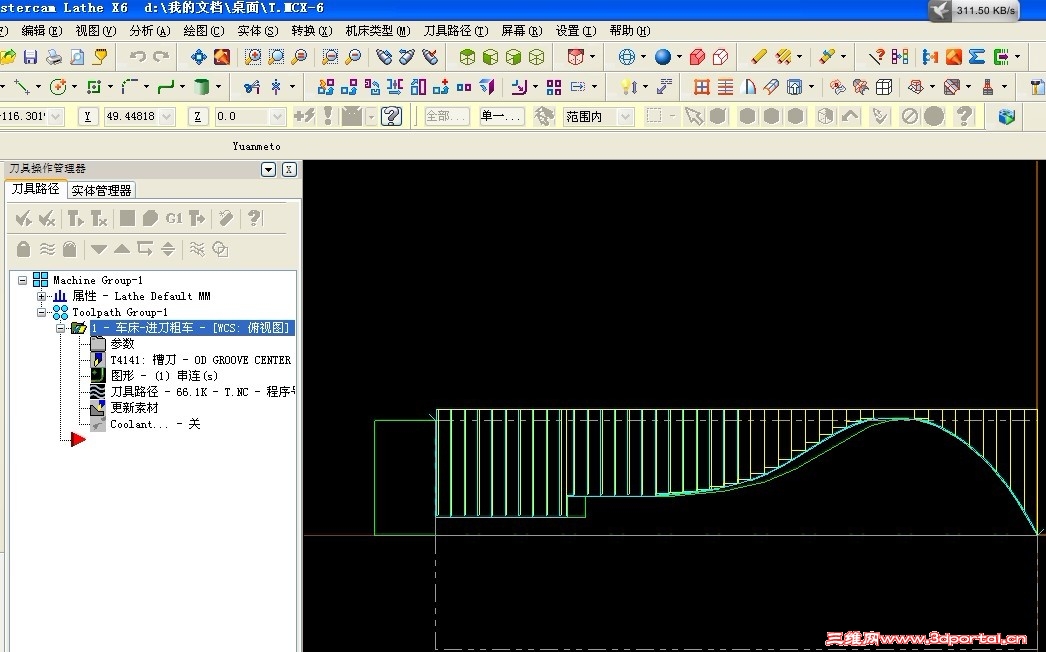

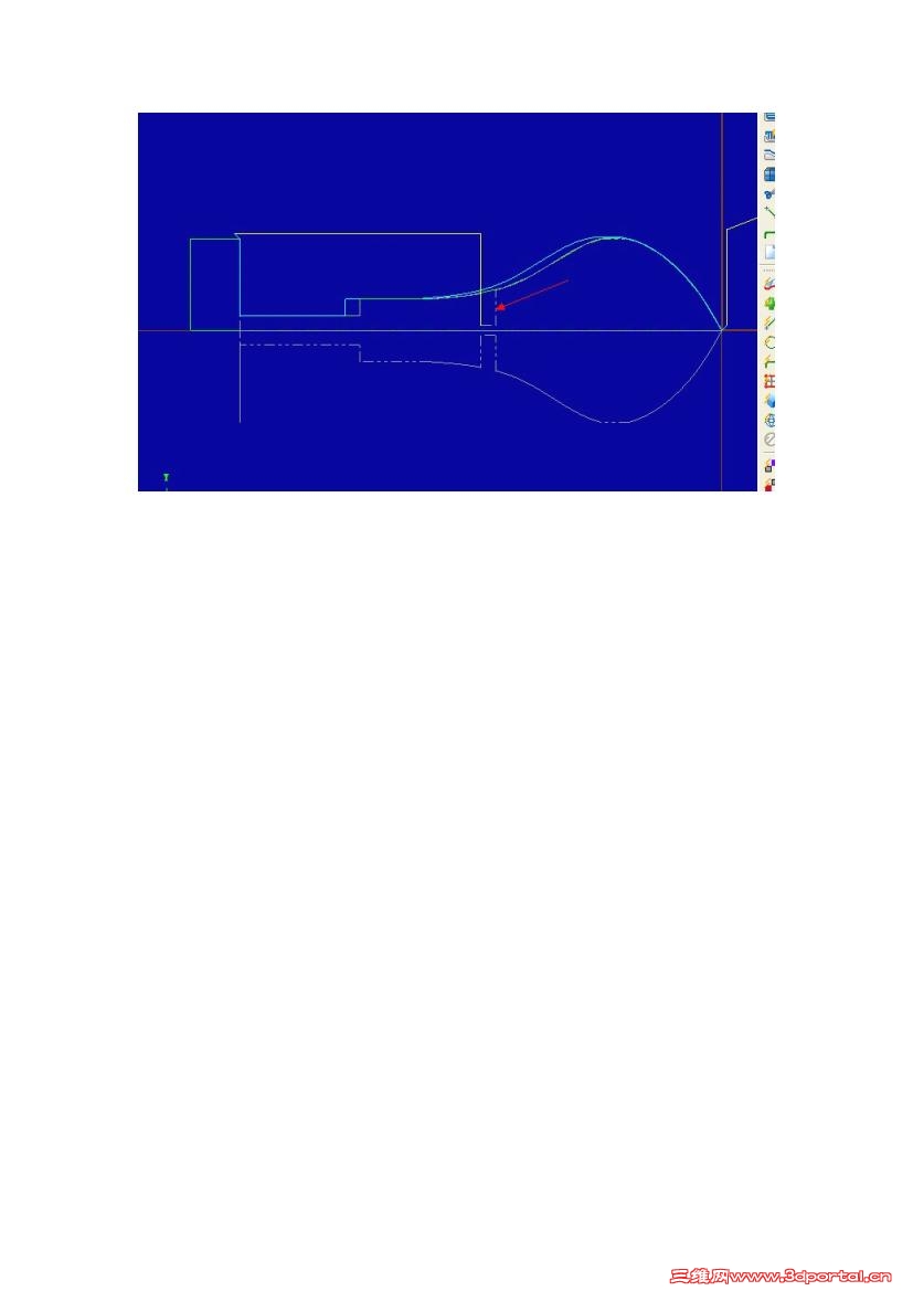

[求助] 数控车径向车削最后一刀为什么往活里扎
发表于 2012-3-23 21:29:24 | 显示全部楼层 |阅读模式 来自: 中国天津
本帖最后由 86843173 于 2012-3-23 21:31 编辑 ' M7 N, K# {; K8 H; Y
7 ^1 j0 y& y' ]7 l 新建 WPS文字 文档.pdf_01.jpg 数控车径向车削最后一刀为什么往活里扎
! L' r0 w/ C4 x! B画的是样条曲线
9 ^! W+ g3 L4 ~( x不知道是哪设置不行
9 M& x, f; u$ s% a7 A' d7 y5 ]2 q  D/ H请高手赐教

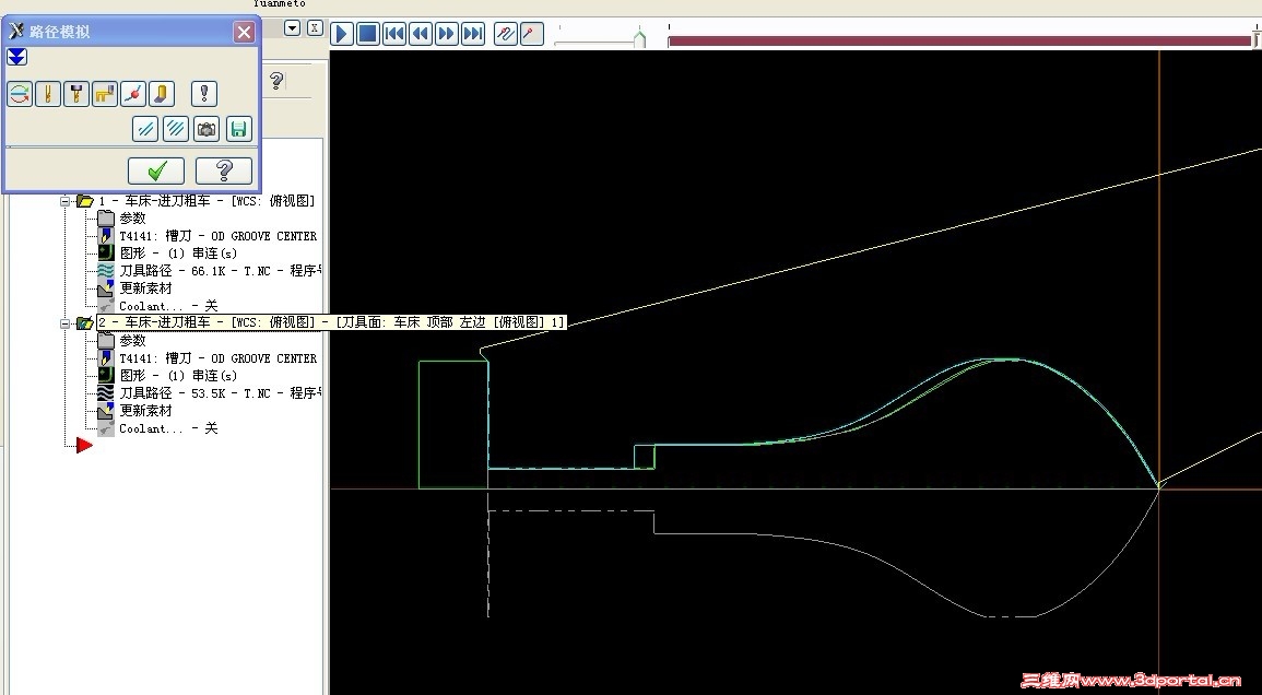

大致看了一下  你舍得道路就是切槽的刀路  不知道是不是要用操刀精车轮廓 是的话就用精车刀路就可以了
发表于 2012-3-24 21:30:43 | 显示全部楼层 来自: 中国山东青岛
天哪刚才下了  你的文件一看就知道是 闲的呵呵  不过看在我也是从这时候过来的  帮你看了一下档  本人拙见 不符合工艺再就是槽刀精车 很容易颤刀一会儿帮你做一看看  能不能尽量用你想想的方式给你做一个刀路 不过说实话 你的思路死在难以理解 呵呵
发表于 2012-3-24 23:07:32 | 显示全部楼层 来自: 中国山东青岛
不知道是不是你想要的
发表于 2012-3-24 23:15:35 | 显示全部楼层 来自: 中国山东青岛
机子太烂做了好长时间  汾西路一下可能是你的精车线没选好

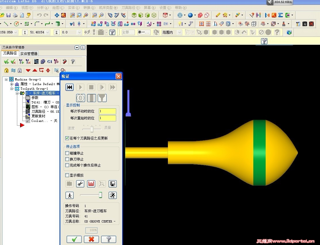

发表于 2012-3-25 09:21:10 | 显示全部楼层 来自: 中国湖北武汉
我也做过类似的,工艺上改下,供您参考吧。
& {$ t  f6 j& R1 m/ {, V) }7 y2 s先用后角大的车刀粗车,一定小心刀背不要撞到了。进刀方式注意改一下就可以了。
3 Y1 f6 _! ~: t2 `4 T, S  }2 W7 X然后用圆形刀片精车前端弧形部分,注意更改刀具跟踪点在圆心上,切入切入以270方向最好。
+ z% @: \3 V' R& @' u最后精车后面的外圆部分,注意不要撞到前面的部分了。
