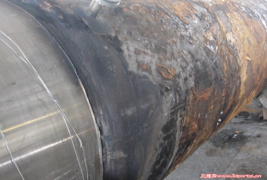

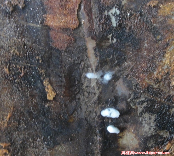

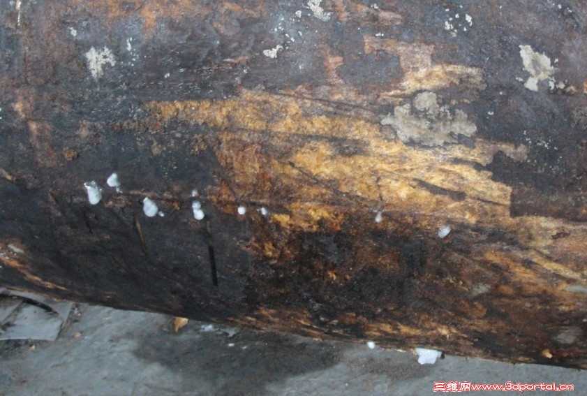

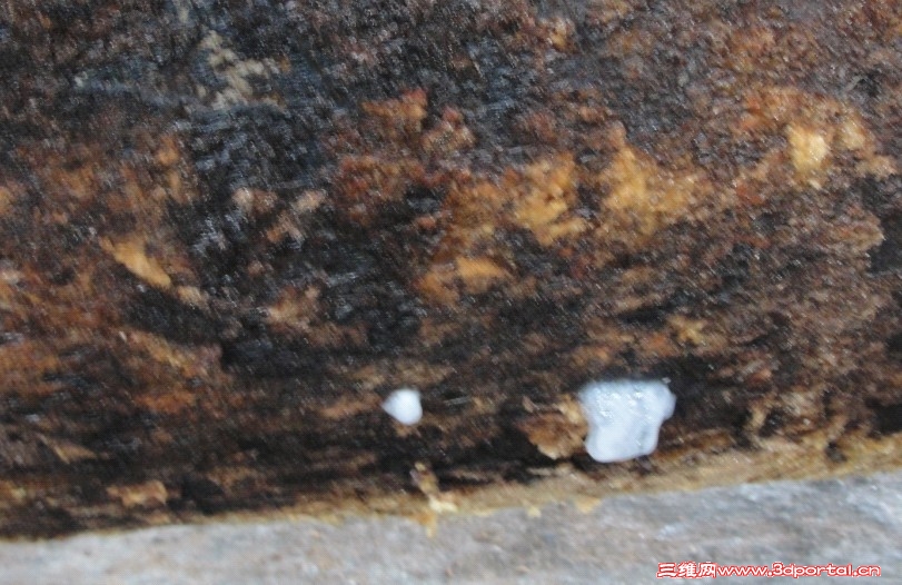

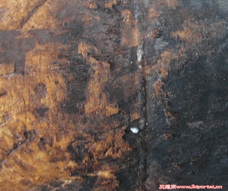

; ^+ S9 P6 R2 L- m3 C' G0 Q如题,该台设备夹套材质为S30408,内通蒸汽,夹套设计压力0.3  耐压0.38   ,现经客户反映,割开保温层重新对夹套试压后出现大量泄露(焊缝区热影响区包含母材部分皆泄露,如图中白色所示)何解请大家讨论。

如果材质是S30408,应该是新设备吧。这么严重的问题,可以先确认材质-做个化学分析看看是不是材料问题。如果能保证材料没有问题,那么就是使用问题了,估计是保温层受到了污染(含cl-离子等的介质)。

从图片看来,不光是焊缝、热影响区存在泄露,其余地方也存在。
$ l6 S) u: v* @0 o9 s9 W你们出厂前水压试验效果如何?母材是否经过复验?看图片容器使用已很久,容器运行多久了?保温材料是啥?一直有一一排查。
