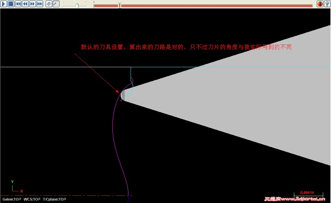

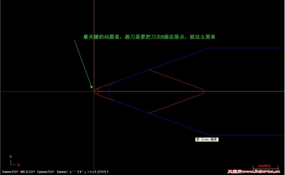

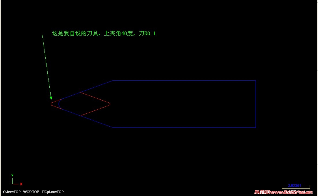

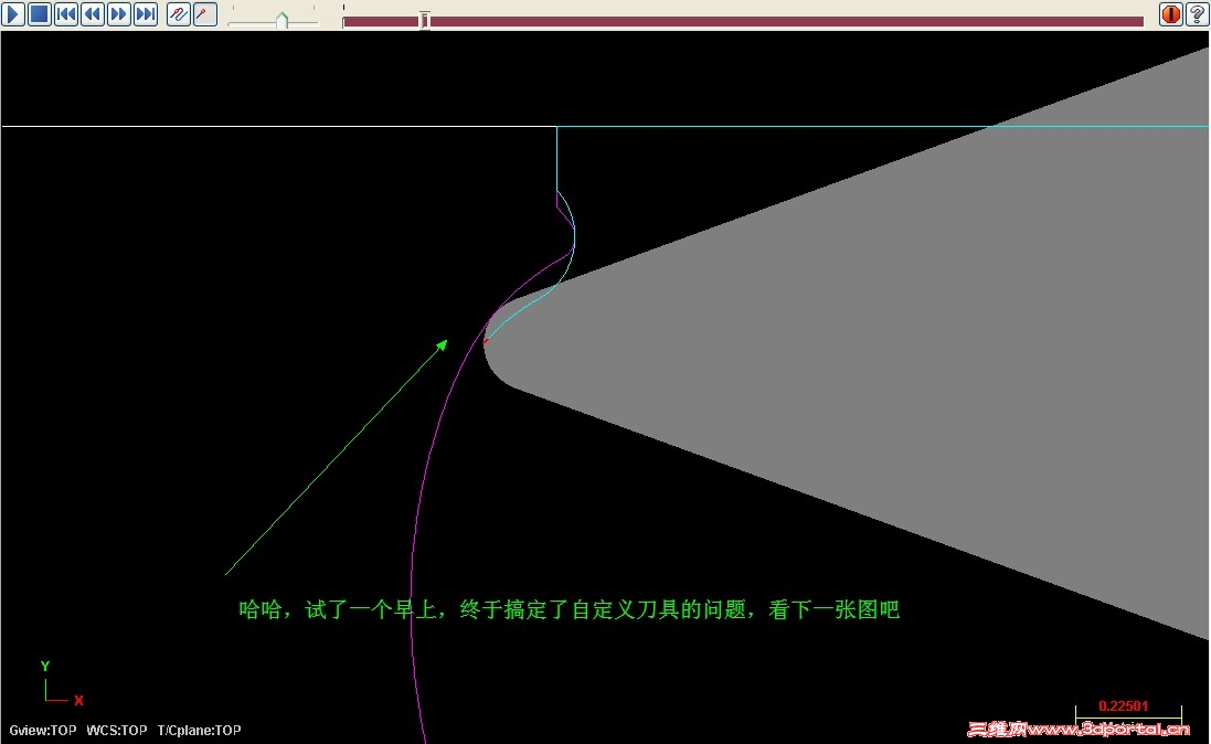

, E* [8 ~3 T6 Z# u哈哈,功夫不负有心人啊终于解决了,我自己试出来的,下面两张是我试出来的效果,请看; ?6 u& f; M7 m# K8 P$ h( s

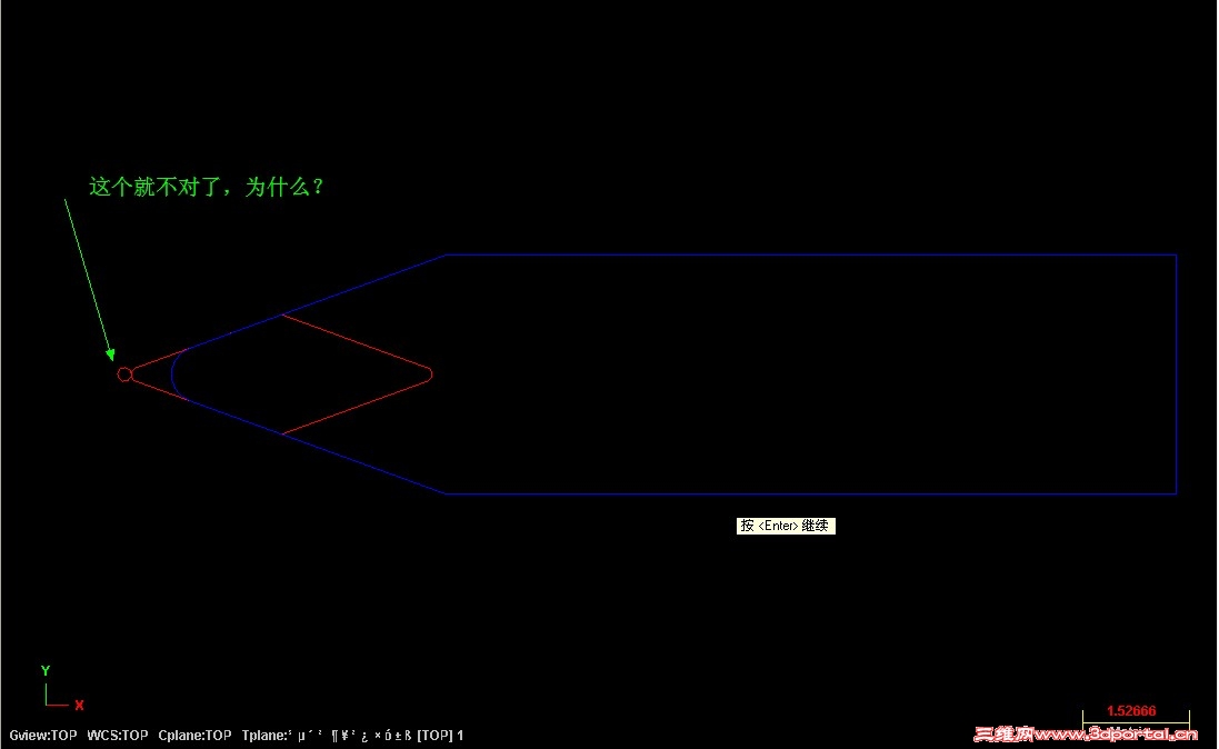

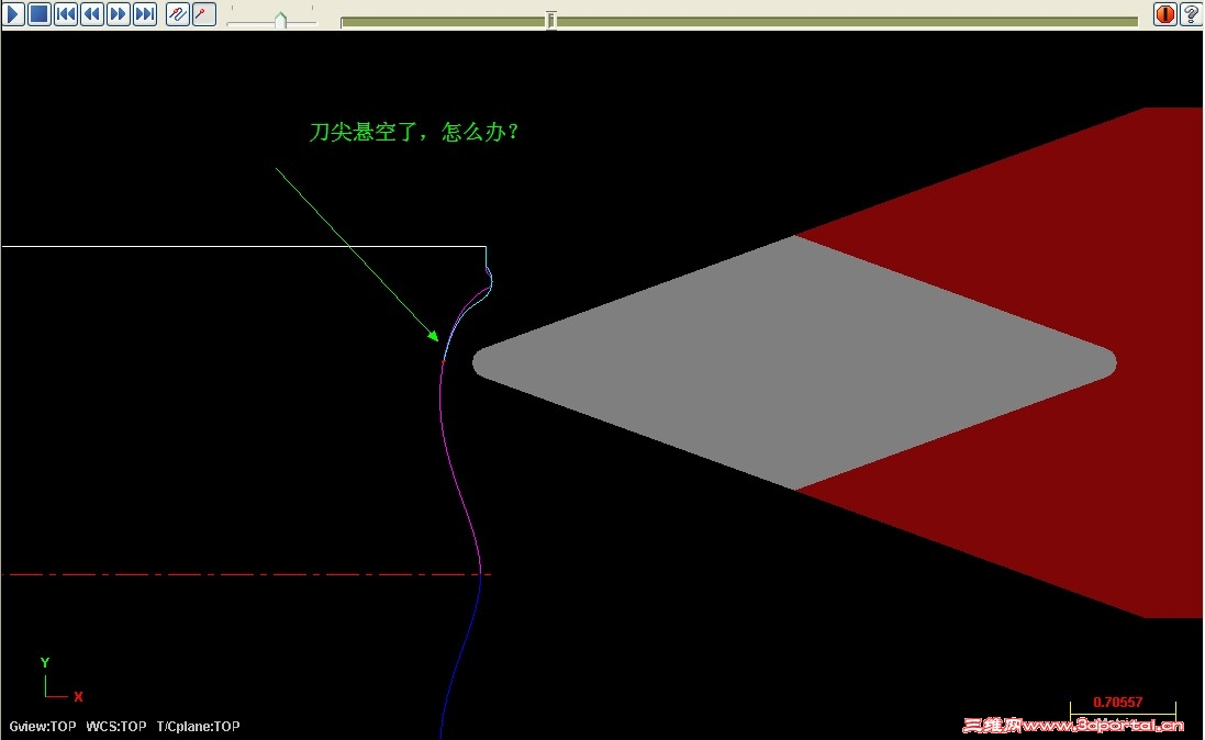

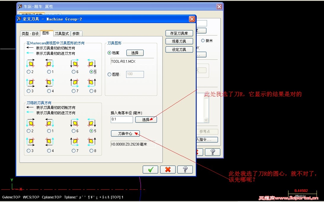

7 a1 o5 i7 U2 f" _下面5张是我先前问的问题,哈哈,也不妨看一下吧
4 i; w! q8 c' Z  D  i0 j& n$ i! ^有谁能帮到我吗?谢谢了
