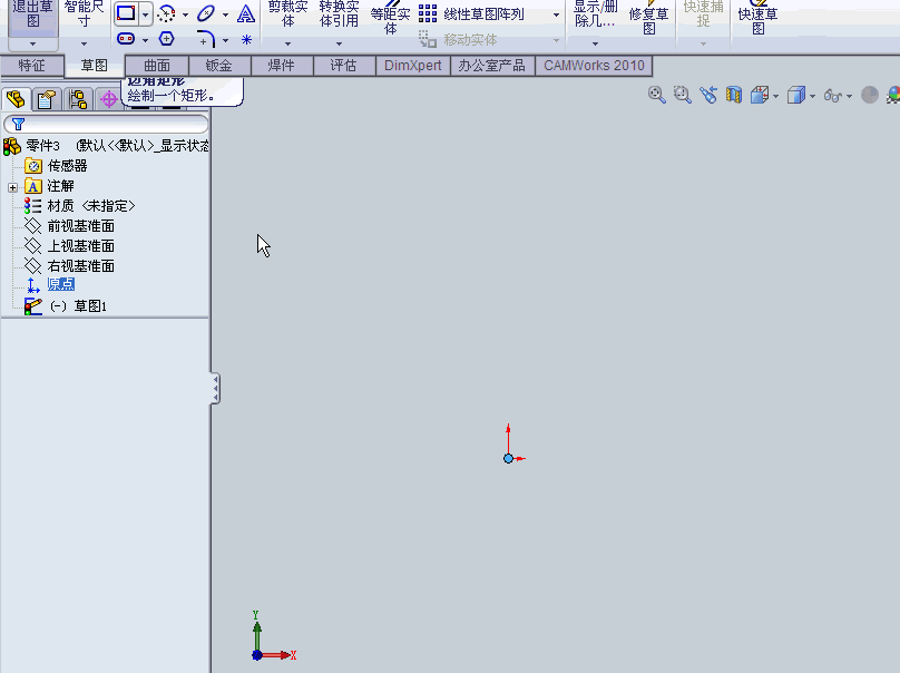

* r- A6 \5 k6 t7 Z. b9 q我是个新手,今天练习中,我准备画一个正方形,150*150,先随手画了一个正方形,然后修改尺寸(将每边尺寸修改成150),结果修改后成了个平行四边形。求高手指导应该怎么修改。

选择相邻的两条直线,在左侧的添加几何关系里选择垂直即可

添加线条的水平、垂直关系

6 y0 r3 t1 {9 U& R; k% l你直接用 草图工具栏里面的 矩形工具 画就行了,不用再自己添加关系,标注尺寸即可。

用万能尺寸,选择关联就行,
