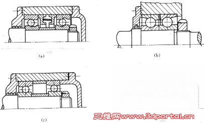

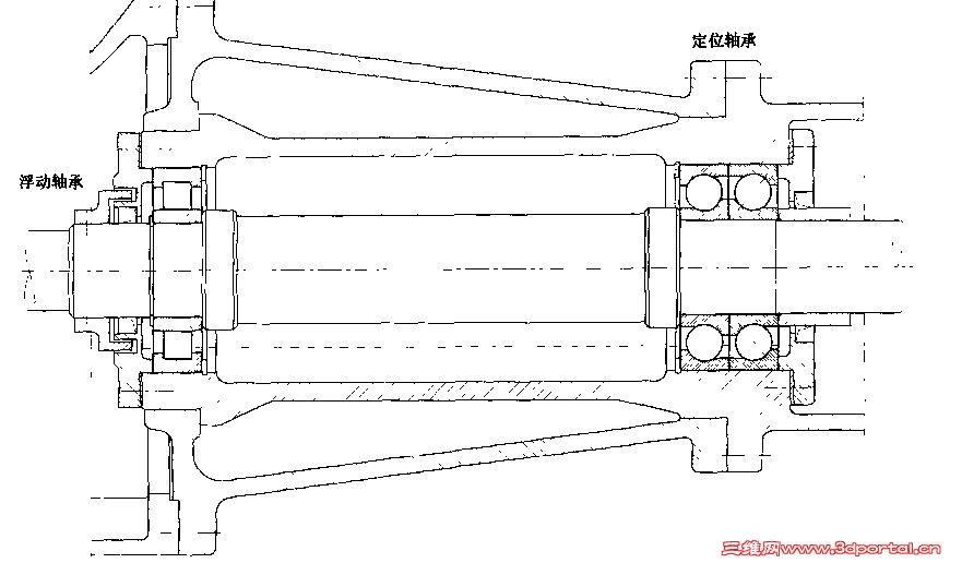

我们装置单级悬臂式离心油,轴承箱靠近电机侧用了两套角接触球轴承,靠近叶轮侧用了一套深沟球轴承。请问这两套角接触球轴承一般是如何配合的?面对面,背对背,还是串联?

套角接触球轴承安装方式可以是背靠背,也可面对面,但不可串联。安装方式见下图:

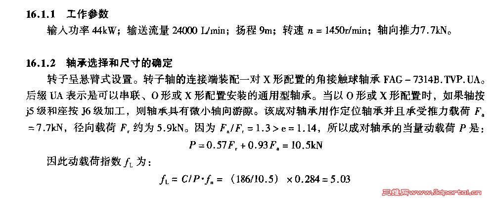

感谢楼上回复,但单级悬臂式离心泵靠近电机方向的轴承确实是两套角接触球轴承串联。
/ e" Z1 T% v4 ^3 ?2 N请2楼哥们查阅《滚动轴承安装设计》161页

  k; ]+ ^# {$ a, c" R- A1 Z! E你给出的图中两个角接触轴承并没有串联,画的是两种装配剖面,上面是面对面,下面是背靠背。
- z% r, ?' R& C1 g) w另外所用的角接触轴承型号的最二字母UA表示可以串联,只是说明这种结构可以串联,但图中画的并没有串联。
