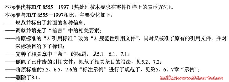

各位师傅:最新国家标准关于“金属材料热处理要求在图纸上的表示方法”。与旧国标有什么不同。谢谢了。

 楼主| 发表于 2012-3-28 05:19:46 | 显示全部楼层 来自: 中国上海
2008年颁布的、1997年颁布的与1983年颁布的想比较。
发表于 2012-3-28 22:33:04 | 显示全部楼层 来自: 中国山西运城
这就是JB/T 8555-2008版本修改后的文字说明& _7 d3 ]* Y' P( z' q5 W
从以上文字看,实际对于标注方法基本无修改,只是更加规范而已
发表于 2012-4-2 01:02:33 | 显示全部楼层 来自: 中国山东
一般都是在材料牌号后加热处理代号,或在技术要求中提出热处理要求。
