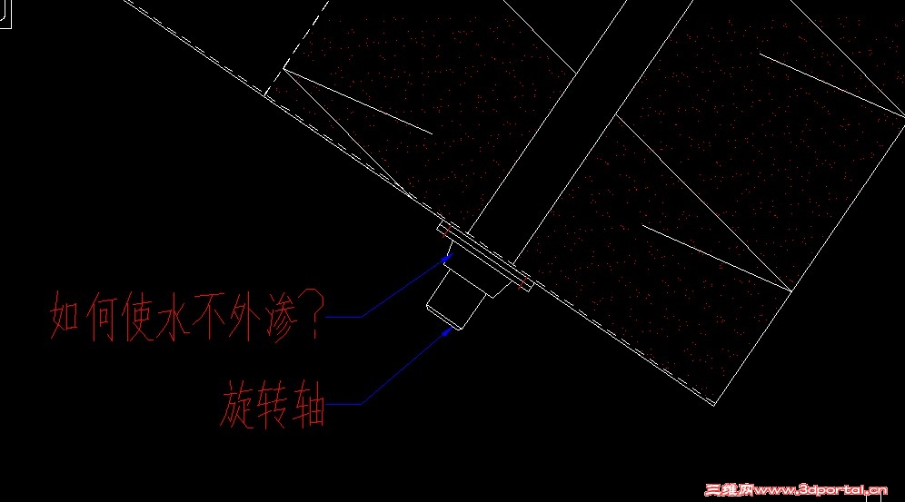

如题,旋转轴大约每分钟200转左右,水是肥皂水
" A9 v* {3 s( k0 ~有什么简单的方法吗?防水轴承可行不?如何安装最有效? 1.jpg ,请前辈帮忙,如有相似案例,可否传图参考呢,谢谢

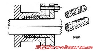

1  两端加橡胶密封圈,但使用寿命短。& X& P& W, |3 [; Y9 L+ e" b% {/ I8 [
2  两端加填料箱及压盖,可长期使用,密封可靠。

发表于 2012-3-26 14:07:04 | 显示全部楼层 来自: 中国山东临沂
是旋转轴与箱体的密封部分,用o型圈能行吗?毕竟不是活塞与缸体之间的频次;
/ ~. x1 m9 C9 ]: V: f; H0 G1 {1 A1 d使用防水轴承是个好的办法,不过,还是建议将外面加盖,将整体的旋转轴都包覆到里面,外面加盖是很好实施的方案,可以焊接,也可以加个盖子,盖子与箱体之间可以使用密封垫;这样问题就解决了;

 楼主| 发表于 2012-3-26 16:53:39 | 显示全部楼层 来自: 中国广东广州
看到上面前辈门的回答,问题就解决的差不多了,6楼给的方法很好,用填料密封结构我不是很明白,没有接触过,不知谁有详细一点的结构密封图样呢?可否传张简图看看呢,谢谢

在诸如离心泵和搅拌器等旋转设备中,流体密封的首要任务是在处理过程中保持输送的流体介质。除非在真空条件下,否则密封件很难阻止外界杂质的进出,这是由于设备内外的正压差所致。可以有效胜任这种动密封任务的旋转密封设备有两种:; h* J6 }& J) h
     即简易的填料密封(一般包括五个柔韧材料圈)和较复杂的机械密封。另一种常见的用于转轴的密封装置为弹性体唇密封件,它可以有效保护轴承,但这种密封件的工作压力不能超过4巴(4 MPa),唇下温度不能超过200℃。 7 Y( a. d1 T/ K- S$ {1 ?* W/ G
     尽管填料密封发源于工业革命之前的传统密封装置,但过去100年来材料工艺、润滑剂系统和制造方法上的持续进步,还是使它始终处于OEM维修应用的前沿。
2 j) ]9 T$ K- J/ F. P4 W: z2 g7 I     大约20年前,大多数填料都是石棉基材料制成的,后来随着其使用的急剧减少和机械密封应用的日益增加,传统的填料密封产品在一段时间内失去了市场。这激发了人们对使用膨胀石墨、石墨线、聚四氟乙烯和新型合成纤维制作低摩擦密封填料的高层次研究。
发表于 2012-3-27 11:00:39 | 显示全部楼层 来自: 中国内蒙古包头
在对旋转部件进行密封时,填料密封和机械密封各有自身独特的优点。机械密封通常使用的是“安装即忘记(fit-and-forget)”设备,一直用到维修期。而填料密封管在流体渗透率过度时(如超过每几秒一滴)需要不时的进行调节,重新缠绕和压紧。
