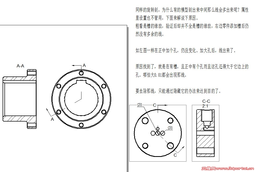

Solid Edge旋转剖视图多余线产生释疑% c4 t3 z! j8 M0 f: v

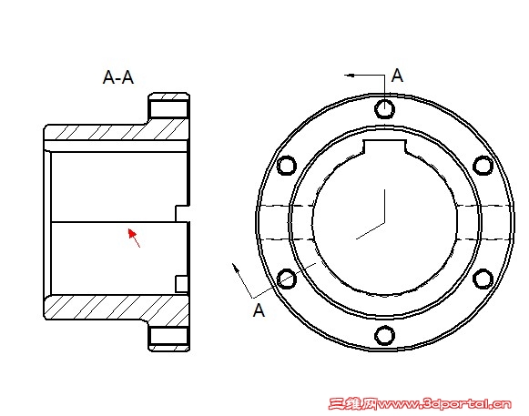

同样的旋转剖,为什么有的模型剖出来中间那么线会多出来呢?属性里设置也不管用,下面来解说下原因。; S% [  j- T0 E  ?! s( e2 S% B! i
粗看是槽的缘故,验证后却并不全是槽的缘故,右边零件添加槽后仍然没有多余的线。; K# @3 O# B9 ~' R$ j  r8 b
如左图一样在正中加个孔,仍没变化。加大孔后,线出来了。
% W3 A9 X1 ~$ a1 ]: e/ }0 N原因找到了,就是在有槽,且正中有个孔而且这孔还得大于它边上的孔。哪怕大0.01都会出现那线。" z* {" r* ~0 K. B7 k! t
要去除那线,只能通过隐藏它的办法来达到目的了。
