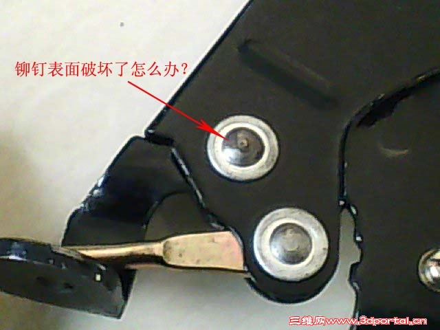

如图片中所示,铆钉用旋铆机铆接,铆钉表面是镀锌处理。铆接后铆钉镀层破坏了怎么办?

1  打磨光滑后,涂其它防腐层。( Y1 b/ I- A2 h$ i5 i2 c' P9 z
2  改旋铆为压铆。

压铆同样破坏镀锌层。涂其它防腐层外观不也是问题吗?

改用凹口(与铆钉头相配)铆压头

这种情况经常发生,大多数的表面镀层都不是很硬,比如,镀锌、达克罗等等,后续会造成破坏;我们能做的就是对工装的要求,工装与产品的接触不能产生相对的位移;即,工装与产品仅仅是一个方向的受力,不能造成镀层的破坏;

工装上装一个塑料板
