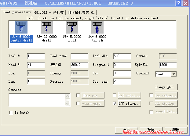

一时心血来潮,发个fanuc 0i专用后处理,产品加工及模具加工都能使用,功能如下
( t. N+ }, Y2 A4 \1.专用于fanuc 0i,其他系统最好别用
( N4 L: t4 H, Y: h& G6 k! Y4 t5 D$ q2.支持刀具列表信息,如不需要,请将tool_table变量自行修改为0
$ ^$ c3 u/ H* C; ^, D4 t3.支持工序编号" N9 U( X2 N4 F9 g/ K
4.支持刚性攻牙及啄式刚性攻牙,当然普通攻牙也是支持的
" R9 Z8 u1 E, O5.铣削刀路AI APC或AI CC功能代码支持,也就是G5.1Q1,请别问钻攻的为什么没有,那确实完全不需要  Q; r$ _; B* h! p" y" s% g
6.支持刀库待刀功能及各种刀库模式,请按需选择- j$ ]+ Z- w. `1 X! e* X
    (0-不使用刀库及刀长补偿,适合模具加工;1手动换刀,换刀强制暂停,支持刀长补偿号,适合没装刀库但要一个程序加工;( e$ H* B: E5 M2 L7 ?
2斗笠式刀库,不支持待刀功能;3-圆盘式刀库,支持待刀功能)
: _0 C% c+ }0 N! {5 o3 \! S7.支持每把刀加工深度显示" n* `5 x, r6 \$ S: {' z9 G- j& F3 S
最后,后处理包含3个文件:Mpmaster_0.pst、Mpmaster_0.psb、Mpmaster_0.txt.缺一不可
; ?3 h) L, u: X  M6 q最好将本后处理设为默认后后处理,不然找不到刚性攻牙别拍砖就好.还有这个后处理是V9的,呵呵,V9用得比较顺手

 楼主| 发表于 2012-3-26 10:32:37 | 显示全部楼层 来自: 中国福建泉州
1# miner - f9 N8 s3 i- z: c
顺便贴个图,忘了说还支持主轴中心出水了,虽然用到的人不多$ L; G; J" r( u4 `* j( ]& G$ @

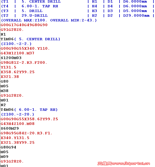

我怎么出来每一行都是N,不是换刀时才有
 楼主| 发表于 2012-3-27 08:17:06 | 显示全部楼层 来自: 中国福建泉州
8# 252211081
; |4 u8 A+ P# e0 W" I$ h- z: I# Q额~~~: p+ F) o4 j9 b0 l
当初为了兼顾有需要行号的作了这样的设置
# s4 D& `  l  @( W1 }9 a" n7 V你把那个起始行号,也就是seq.设为0或100就不会每行输出行号了

* E- s/ A  E! z% b$ x. S谢谢,那个N,我自己试了好多次都没出来,要不就提示有问题# l! k, C5 N7 k; l3 d, ]# U; u7 G9 w
花了一天时间,终于弄出来了
