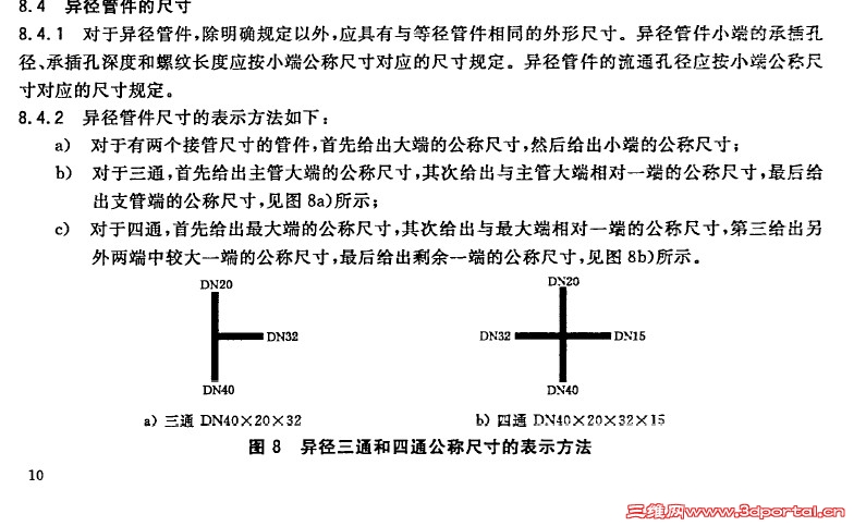

在列一个气路清单,不懂的问题好多,问了一个老工程师,回答不冷不热,模棱两可,又不好意思当他面问其他人同样的问题,所以来这里请教了。
2 N9 B/ X. N8 C% ~# ~比如一个异径三通接头,横着的两头是1,另一头螺纹口是1/2,这个接头在清单里怎么写呢?是写“异径三通1-1/2”还是“异径三通1/2-1”呢??

发表于 2012-3-26 15:02:20 | 显示全部楼层 来自: 中国上海
根据GB/T 14383-2008《锻制承插焊和螺纹管件》给出的方法标记。

 楼主| 发表于 2012-3-26 15:13:54 | 显示全部楼层 来自: 中国江苏苏州
3# lhf999 刚刚查到了,谢谢!
