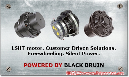

发表于 2012-3-29 21:26:34 | 显示全部楼层 来自: 中国内蒙古包头
6 n* y6 N$ A, t/ e$ x/ ^
& @: z. d& d/ F8 G% U 86.jpg 59.jpg + \4 A. Z2 c$ M" |; P/ c. F
可以采用SAMPO公司的BBC系列柱塞马达,扭矩大,可实现自由轮工况
