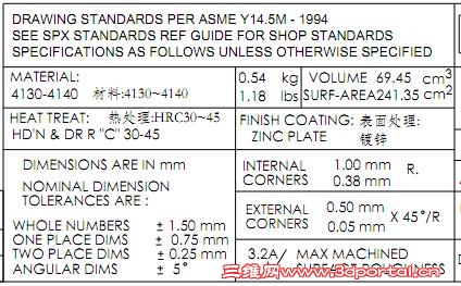

各位高手请问HD'N & DR R "C" 37-45是HRC37-45的意思么

有完整的图纸吗?内容多些好看。
* ~/ b  R4 k: W! Q# r' g# zHD'N是harden 的意思。后面的不知道不讲。
 楼主| 发表于 2012-3-28 09:07:25 | 显示全部楼层 来自: 中国上海
2# tangcarlos3d 里面的注解是我自己加的,请高手指点

最上角的应该和加工没关系的吧
9 t4 K* g/ F9 q左下角是公差带
' d1 `+ A% \8 A  V- D" w尺寸都是MM为单位
5 [$ @$ @: Z) j没标注的尺寸公差1.5MM6 T; z# Q8 J+ i$ L
小数点后一位的公差0.75- i) u3 p6 Y1 e8 {+ G8 l7 S& ]
小数点后两位的公差0.25! c4 v1 p4 O; `% ~) p$ p' J
角度公差    5度. x; ?. T& q; l, g# i* q2 s
& w' g: U8 P9 [$ G3 m- Y( j) i
右边的应该是R/C角的尺寸标注   : k! q  H; E$ t
  分内部和外部 也就是腔内和腔外。
9 R5 G* p) X4 b. I: W
3 D* ?+ k% ^2 C0 U% [5 O! W- [2 M) L+ D' W
其实我也不会英文 呵呵 。。我是加工现场的

' f/ A) x( Z# M. f  q1 |3 _" O  `4# 1226304633 呵呵,谢谢,但是我们要求标注的是,材料,热处理,表面处理,那个热处理是HRC30-45么,我不敢确定。那个HD'N &DRR"C"都是啥单词的缩写呀
发表于 2012-3-30 11:25:57 | 显示全部楼层 来自: 中国北京
HD'N &DRR"C",我问我们的工程师说是硬度标准,其实就是HRC30-45.
 楼主| 发表于 2012-3-31 09:03:56 | 显示全部楼层 来自: 中国上海
6# kwm620521@yahoo 十分感谢
