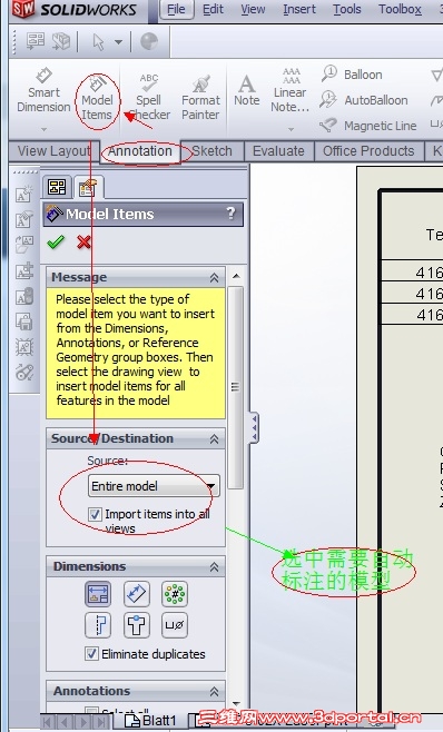

小弟刚刚从proe转到solidworks但是自动标注尺寸不会,请高手们指点一下。% A: v1 v3 L% G0 V  K- Q
我画的图,难的和简单的都有乱的问题我可以自己修改。

发表于 2012-3-27 09:10:03 | 显示全部楼层 来自: 中国辽宁盘锦
继承草图尺寸
发表于 2012-3-28 10:41:04 | 显示全部楼层 来自: 中国江苏苏州
工程图中自动标注如下图
