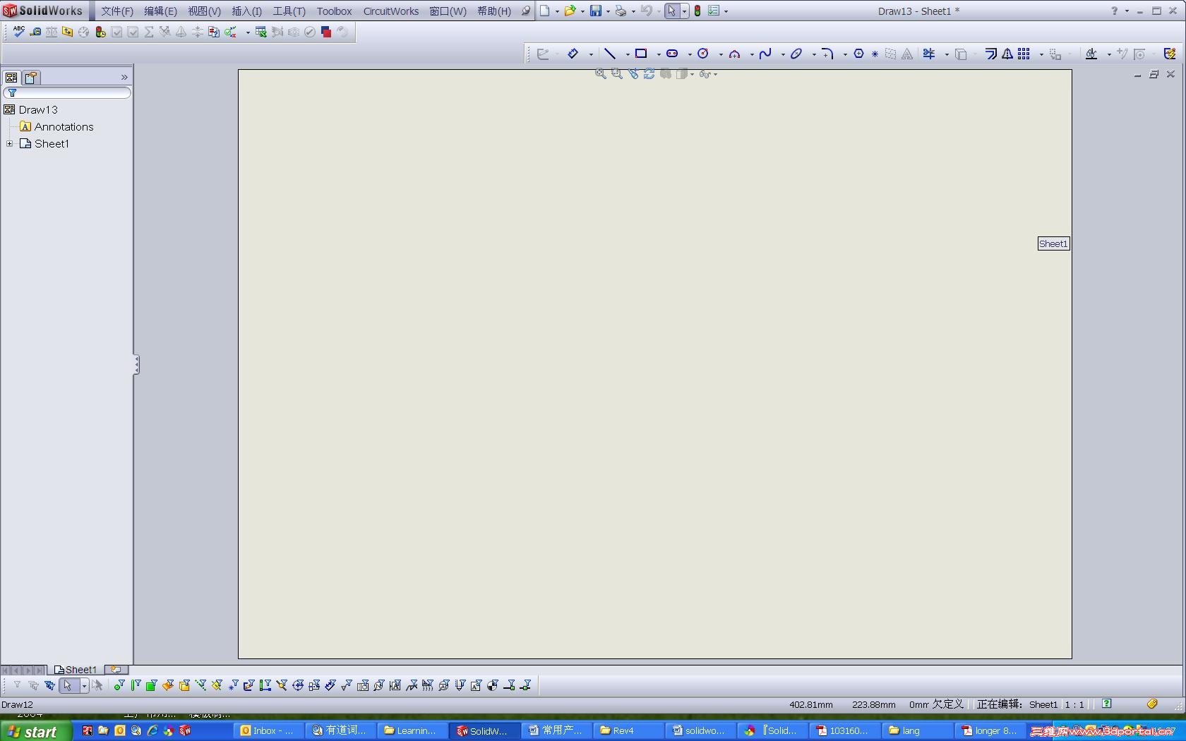

各位高人请指点一下,我修改了一个工程图模板,然后保存*.drwdot格式,当我单独打开这个模板想再次修改的时候怎么是空白的。什么也没有啊 !这是怎么回事啊! 1.JPG
发表于 2012-3-26 19:17:17 | 显示全部楼层 来自: 中国上海
模板是空白的。图纸格式才是有图框的
 楼主| 发表于 2012-3-27 22:14:26 | 显示全部楼层 来自: 中国上海
谢谢你的回答,我还是不是很明白,修改完之后应该保存什么格式的呢!

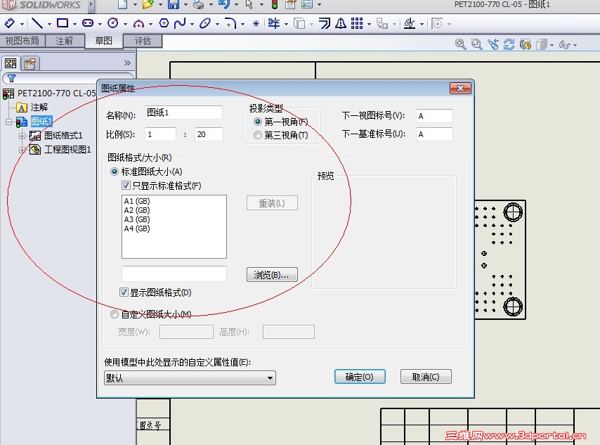

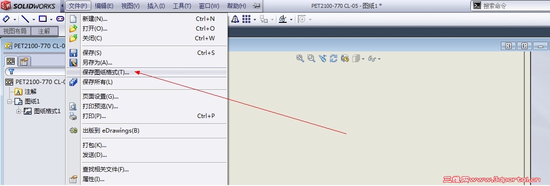

发表于 2012-3-27 22:37:18 | 显示全部楼层 来自: 中国广东广州
4 V8 P7 s* {/ F4 e  P# }+ Q' \1 X2 R& y5 {0 x
打开工程图时,有提示你选择的,你不选择就出现空白图框,在左边栏点击后,鼠标右键"属性"重新引导入选你所需的图框.....1 w5 p, n, U0 O! B# q) H7 ~! _

 楼主| 发表于 2012-3-28 11:18:12 | 显示全部楼层 来自: LAN
非常感谢!这个问题解决了!谢谢啦!
