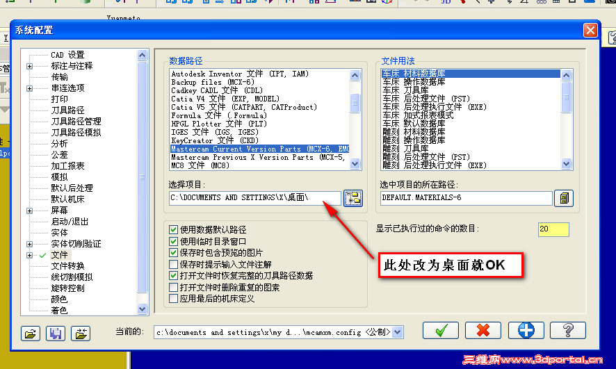

为什么我每一次启动X6 桌面上老 弹出 我以前用过的 文件夹 (里面什么也没有),删掉 下次启动时 又出现了,讨厌死了。!查了好多资料和杀毒软件都没有!5 T! x- H4 |7 A- X! H7 c8 Q( S

老是弹出??你删掉后是不是打开MC就会新建那?

LZ 弹出这些文件夹前做过什么?或设置过什么?

删掉后,下次再打开X6 它又回到桌面了!
6 {# s/ [. A9 s+ \! ` 没设置过什么!
/ t0 Z* ~  l; U# z' [- H( `9 S* V/ z建立了个  3406001-10.105  文件夹 里面有X6档 还有NC程式 ,然后我做完后,把这个文件夹一起拷贝到 我的图档盘!    后来桌面上就出现这个 3406001-10.105   但里面什么东西也没有了! 就一直 一删除 一打开X6 又再弹出了!

该一下设置就可以了

谢谢 5楼   问题已成功解决了!
