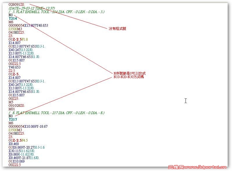

发表于 2012-3-29 13:45:09 | 显示全部楼层 来自: 中国台湾
使用回報!!有幾項問題希望能幫忙解答謝謝
 楼主| 发表于 2012-3-29 14:38:00 | 显示全部楼层 来自: 中国广东广州
2# balugi6327 3 {7 }: D) A- I2 [7 W8 Q! p4 P
你好,可能是变量未加完' u0 I- [0 W9 ~0 C0 G. H) ^
请下载附件中的PST文件,用CIMCOEdit的文件对比功能对比下,看下是哪里的问题,或你上传你的后处理,我看下

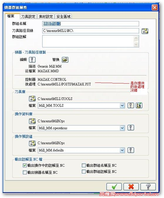

发表于 2012-3-31 21:25:37 | 显示全部楼层 来自: 中国四川绵阳
没看懂这个原理,这个tlngno变量不是长度补偿号么?怎么这样用?
发表于 2012-4-2 09:53:30 | 显示全部楼层 来自: 中国台湾
使用樓主提供的後處理
MAZAK.rar
15.48 KB, 下载次数: 21

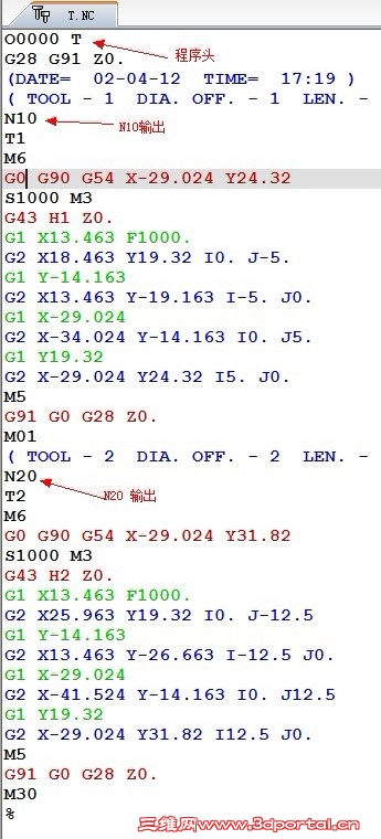

 楼主| 发表于 2012-4-2 17:01:47 | 显示全部楼层 来自: 中国广东广州
使用樓主提供的後處理
- J5 M- B! Z' o0 v  F7 l& dbalugi6327 发表于 2012-4-2 09:53 http://www.3dportal.cn/discuz/images/common/back.gif
) t! }% Q* ^4 W+ D  @1 M8 _% i* i你好,这是我刚刚用9.1软件处理的,
7 v) Q3 v, _; _6 T1 L# a如下,我不知是否支持高版本,在9.1上没有问题的- d/ X; X5 r& Y! x1 |& N' Y; t" z; f6 s
0 ]( T2 a  w- e/ f$ H" o0 X. p! f# L, o
(DATE= 02-04-12 TIME= 17:00)' \1 i- ]* i/ ?7 o
(TOOL - 10 DIA. OFF. - 40 LEN. - 10 DIA. - 10.)
- g% T/ d  e( p: b$ S' fN10
' q: L4 S* _& ?% Q. KT10
% I+ M0 `: `* }" G: ~/ EM65 ~$ q2 x$ p; H3 s! G. b
G0G90G54X-.45Y-2.
4 _7 u8 r8 [# [( b# T: ]S2000M38 h" S2 j9 t9 T% Y, l! c+ l2 u
G43H10Z10.M8
! R2 \0 d# I5 E  K0 w; `" ]7 EZ.5

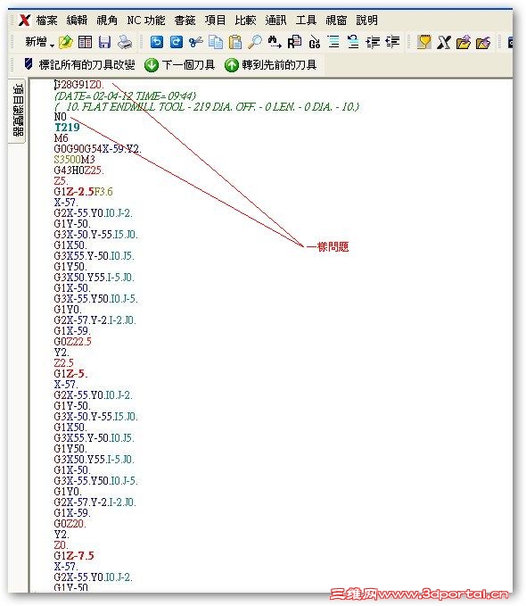

发表于 2012-4-2 17:24:47 | 显示全部楼层 来自: 中国山东烟台
使用樓主提供的後處理
( N  Z! m) @$ _  y7 bbalugi6327 发表于 2012-4-2 09:53 http://www.3dportal.cn/discuz/images/common/back.gif
# w  I8 }6 `, {! D, n  @3 E
3 ~" v# ?8 [$ R7 k3 ]2 z/ c2 Z
我对你的后出里进行了部分修改.应该大约能符合你的要求了吧. 不过我没有X4使用的X6进行测试,测试完成后对后处理进行了强制降级到X4 .你试试?
MAZAK.rar
15.51 KB, 下载次数: 66

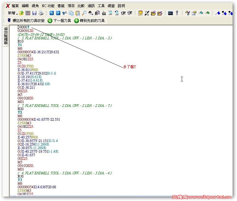

发表于 2012-4-3 14:07:14 | 显示全部楼层 来自: 中国台湾
* }8 n1 j. T2 {% H4 N4 T3 a# ~! N
路过老大!!没错那正是小弟想要的感谢分享,不过程式头多了一个 T,那个T不是多余的吗?
发表于 2012-4-3 14:13:52 | 显示全部楼层 来自: 中国山东烟台
路过老大!!沒錯那正式小弟想要的感謝分享,不過程式頭多了一個 T
( E$ P/ O& w5 N( b8 \balugi6327 发表于 2012-4-3 14:07 http://www.3dportal.cn/discuz/images/common/back.gif
/ h9 U% M, p% @. X要把那个T给干掉?
发表于 2012-4-3 15:56:35 | 显示全部楼层 来自: 中国台湾
11# 路过不买 # P) V! b  f" ]+ i) G* N- I/ r$ R
8 W  v- I& z1 y- l" w
有辦法把他去除掉嗎??
发表于 2012-4-3 16:16:29 | 显示全部楼层 来自: 中国山东烟台
打开后处理 搜索
1 `! x/ z( ^/ Q1 G$ l: N9 ]*progno$, sopen_prn, sprogname$, sclose_prn, e$# c5 W* V2 c4 S& n7 ^3 b& n% @
改为
$ W, ~3 t# V- L) z7 g1 |*progno$, sopen_prn, e$ #sprogname$, sclose_prn, e$6 P* L' |1 `* G9 S4 m! q$ W
这样 T就被枪毙了。
