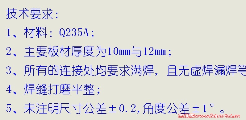

SW工程图多行文字,文字的行距如何调整
+ l& t' _9 e3 y  x/ i- Y' n! L8 l' Y例如:1、如何调整技术要求的行距. j! W; T" A: X2 X) X* h$ w5 _
        2、如何调整注解文字的行距

9 `# n: Y8 i5 o  l@天涯浪子@ 发表于 2012-3-27 18:27 http://www.3dportal.cn/discuz/images/common/back.gif
3 {8 N0 j$ }1 R& @) A* H* U% ?4 ]这样调整的,要么只能空一行,要么就不能空,总感觉不太美观

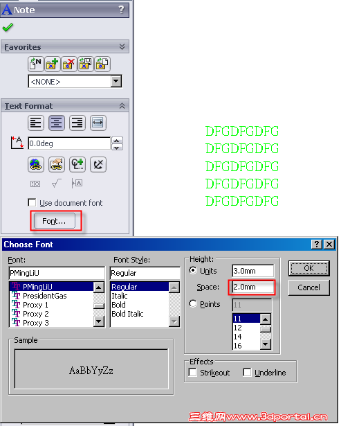

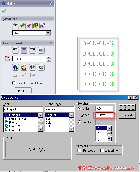

发表于 2012-3-28 00:22:09 | 显示全部楼层 来自: 中国香港
5# aboutzl  , w$ c: t+ V! b: }
$ f3 \- Y: u# T' \' j我调那个间距没效果.....* l/ t% V% w7 V4 L4 M  ?
杀苏 发表于 2012-3-27 23:15 http://www.3dportal.cn/discuz/images/common/back.gif
5 [+ i* i! ~. Q9 T# J# G, c. O& f/ `+ T0 X4 n
估計該文字被override了,跳過了文件設定,如是,看看下圖有否幫助。
1 V6 z/ }; ~9 W) y+ H2 o0 X capture07.png
6 n! J. F. [- H2 ^: B capture08.png
发表于 2012-3-28 07:47:56 | 显示全部楼层 来自: 中国江苏扬州
估計該文字被override了,跳過了文件設定,如是,看看下圖有否幫助。$ r! B0 R; i/ V( D* v, a* T
2019431
+ v$ r! c  q1 b3 b3 }( ]$ g! @7 ]2019432
; v4 H2 _! B' H+ S( ]8 I7 V2 s/ MFrancis 发表于 2012-3-28 00:22 http://www.3dportal.cn/discuz/images/common/back.gif
. b, a* F0 h& q# P5 Q
0 X. M3 t1 p0 `! O
正解啊! 设置好自己想要做,做成一个模板就好了,以后就不用每次都修改了。

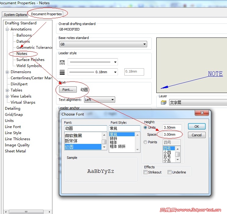

发表于 2012-6-27 17:20:43 | 显示全部楼层 来自: 中国上海
估計該文字被override了,跳過了文件設定,如是,看看下圖有否幫助。- y9 P& n; y; H/ _/ O
2019431
6 O0 F* k6 A4 d20194324 `7 T3 r" D1 q
这个和所使用的字体好像也有关系吧?我不是肯定,只是听说有的字体能调间距有的字体不能调
