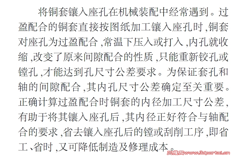

铜套压入座孔用过盈配合 铜套的孔和轴要用间隙配合 压入的时候内孔会收缩 所以内孔的公差不好确定啊 请问有没有相关的规定或计算方法?

与轴承座的壁厚与铜套的不厚只比有关,也与二者的材料有关。如果轴承座的壁厚远远大于铜套的不厚,则可以把过赢的公差折算到铜套内孔公差(建议试制几件后根据实际再最后确定折算系数)。详细的建议用有限元分析确定。

一般做法是:将将套外径与座孔的过盈量补偿到套的内孔,即在孔公差的基础上加上过盈量,以保证轴、孔间隙。

除了楼上各位说的,还要考虑轴承座内孔圆柱度的影响

1# hyh131427
过盈配合的铜套内径加工尺寸的计算.pdf
222.64 KB, 下载次数: 56

实际工作中铜套压装是有多种因素都会对压装后的铜套内径尺寸产生影响,一般压装前铜套内径不须精加工,压装后再进行精加工即可。

  Q2 e5 r8 g2 K9 _+ R3 b. `还有压入后再加工的啊,铜套现在都已标准化了,都有专门生产铜套的厂家,你按他们样本提供的公差加工座孔和轴,就能保证内孔与轴的间隙了。提供个厂家地址给你看看。http://www.js-bearing.com/product.asp

一般压装后都要经过滚扎刀滚扎,公差才能标准,否则一个铜套一个尺寸
