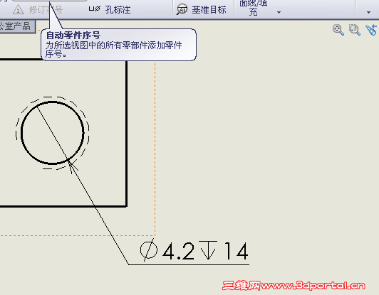

  g; ]8 C2 z5 n4 t! {- x我用的孔标注,结果标出来的螺纹孔只有直径呢?高手来帮我看看,: ]% _/ U4 |9 P  ?. J

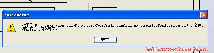

我把SW重启了,再标注,然后跳出一个图来,好像丢了什么文件哦,大家帮我看看,要怎么解决丢了的文件。

貌似只能重新安装软件,之前我也遇到同样的问题,重新安装后解决

1 m7 V, {: Y- n, D不想重装  就找个和你同版本的,叫他把缺的那个文件发你 试试
发表于 2012-3-28 12:04:24 | 显示全部楼层 来自: 中国北京
在别人电脑上把缺失的文件拷过来,放在对应位置里就好了
