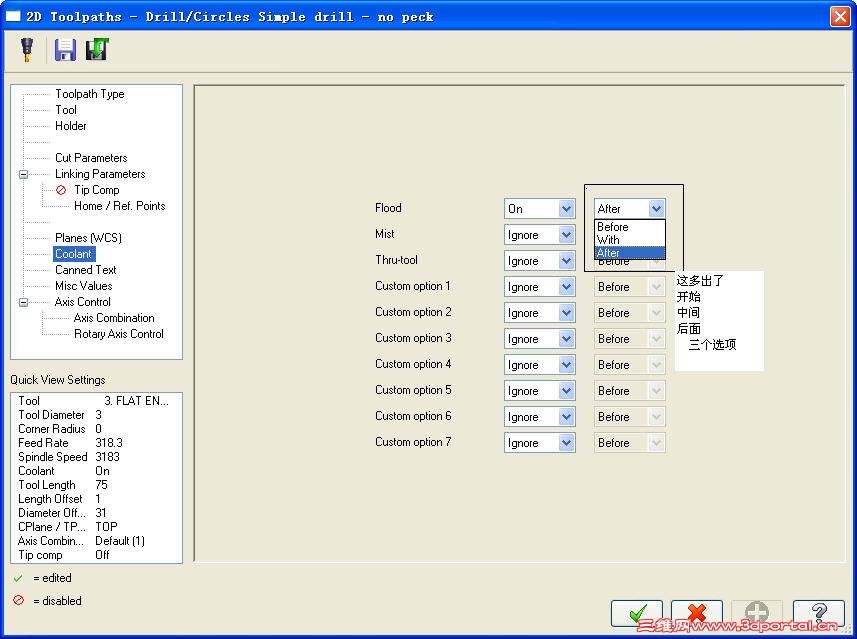

1 |# j; K5 F1 K  ]; b% e+ m! i大家好,如题,以前一至用V9   最近用X5了,有如下问题
2 F9 V' R1 }3 ^8 |可否改为和V9一样的格式?  谢谢
7 I/ o& R0 a* k/ [6 p' V" R4 l9 D; B( M( r' z: Y* F
如下是V9的程式* Y( F% B$ k' g( F' S2 ~- U
M6T1
) `6 ]0 \; T+ u$ hG0G90X6.186Y-1.S400M3
7 k7 n+ |4 A. l% Y) ?: Q7 JG43H0Z10.M8T2
0 p5 w/ t% c7 F7 a' y; V% ]Z1.
$ k- c$ A$ t. RG1Z0.F100./ z4 H' m$ ~+ L, B) q$ ]% K& y
( o5 R5 U3 K0 _* Y- l& O3 T。。
9 b8 F+ i" W% M0 z  oG0Z10.2 N' c! c# t1 r) D' i" b0 y
M5; j# M9 F* v1 `6 r8 I) ?
G91G28Z0.M9
! M7 J  i+ p1 BM01' ^8 G. J/ u0 i
! k6 @) s: q1 X. E& C

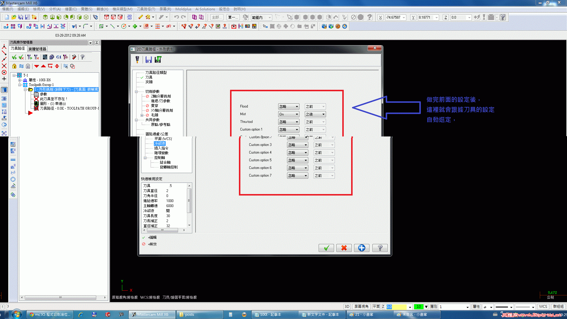

X5差不多都改好了,只有切削液位置改不了,无法备刀
- Q" t+ m+ S) X; c; q3 ]3 Z2 L程式如下:. D- I* T8 B  g. G9 o
M6T12 ?; Q! G3 T/ u
G0G90G54X-10.935Y1.62S1181M3
$ l! z5 U9 U6 u. ^9 mG43H1Z25.& ]5 e5 [6 ~! |( W
M8
4 i5 ]5 ?& A7 z5 N8 [...3 p: v  W7 e+ d
M92 b& `. u# v2 N$ t8 X/ \7 z
M5
& U' ]1 k4 y0 T0 ~, k  {+ Y/ xG91G28Z0.
2 E* c7 C, t* Q* ~/ h' ^
6 e( j4 q2 t4 L7 J6 W& [X5切削液选顶多出了三个选项,可否不要呀?

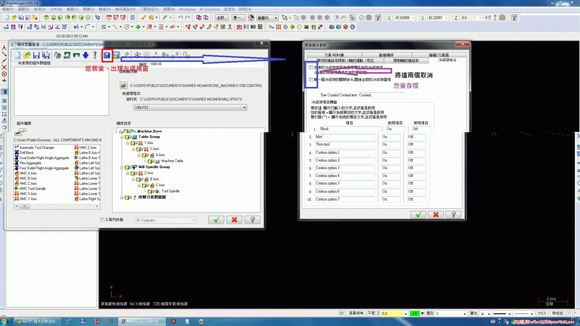

发表于 2012-3-28 09:21:42 | 显示全部楼层 来自: 中国台湾
1# lx558
/ T+ S* [: d2 u8 {先打開X版,做以下設定。+ L$ d' ?, l2 y% G6 F
! f% h: J' Y0 s% F* Q1.; I- K  K2 P( V% j( \. z3 r" q  b8 N  h
! X; U9 i% m/ ]( R. x, t
4 @# ]9 \# x5 t6 k7 {2 E5 ~( u/ X8 }0 h
" Y. q9 d- b+ K
再打開後處理,改以下紅色部份。
' c# |; Y; Q4 |0 ^9 X3 n

 楼主| 发表于 2012-3-28 09:33:01 | 显示全部楼层 来自: 中国广东广州
6# 路过不买 8 z$ H9 n: `1 S# N9 n# t
1 y9 ]  Z8 {7 U( K6 ^6 W有劳版主了# u- f3 o# a3 T' h# l+ p7 Q
MAZAK 3X-NHOME-T Mill.rar (15.33 KB, 下载次数: 24)

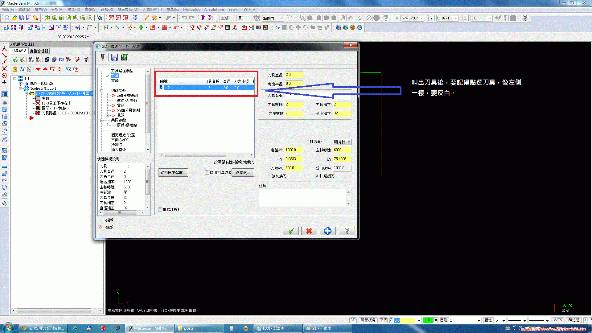

发表于 2012-3-28 09:36:07 | 显示全部楼层 来自: 中国台湾
1# lx558
8 v5 ]  L$ V# f: ?) ]叫出刀具後,要記得點選刀具,像左側# C. `& ~$ v* j. K1 ^
一樣,要反白。
5 [% j: L0 f6 f7 h" ^3 |& M# \( \. j" s5 T$ k6 [
& w- t- F& E8 K* J& F$ {
1.
2 d4 k. Q; y: N
8 X9 u# {, {9 ?+ K9 ~ 22.gif ! z, k6 I' B- l' i
% j9 n& X8 O/ C
$ Y9 D7 ]% c& U0 k2.
3 S$ }" Q$ y( b! t3 d' p  |7 u5 H' k* p5 ^( @
8 C$ `* s1 V1 g# }3 A4 _
) \0 ]; r) G1 F1 m8 q1 }" N7 G# u# S! G8 p1 _- o
3., P1 F1 S% _" y; a7 r
! o/ z0 ?- }$ @8 E& ]8 J 24.gif
 楼主| 发表于 2012-3-28 09:37:55 | 显示全部楼层 来自: 中国广东广州
7# norno
& t1 \* b: k& w7 f1 C感谢热心的兄弟,M8问题解决了,) d5 l5 {6 M3 H9 r
关掉变量就好了,但备刀还没,呵呵,机床定义和机床控制,谢了,

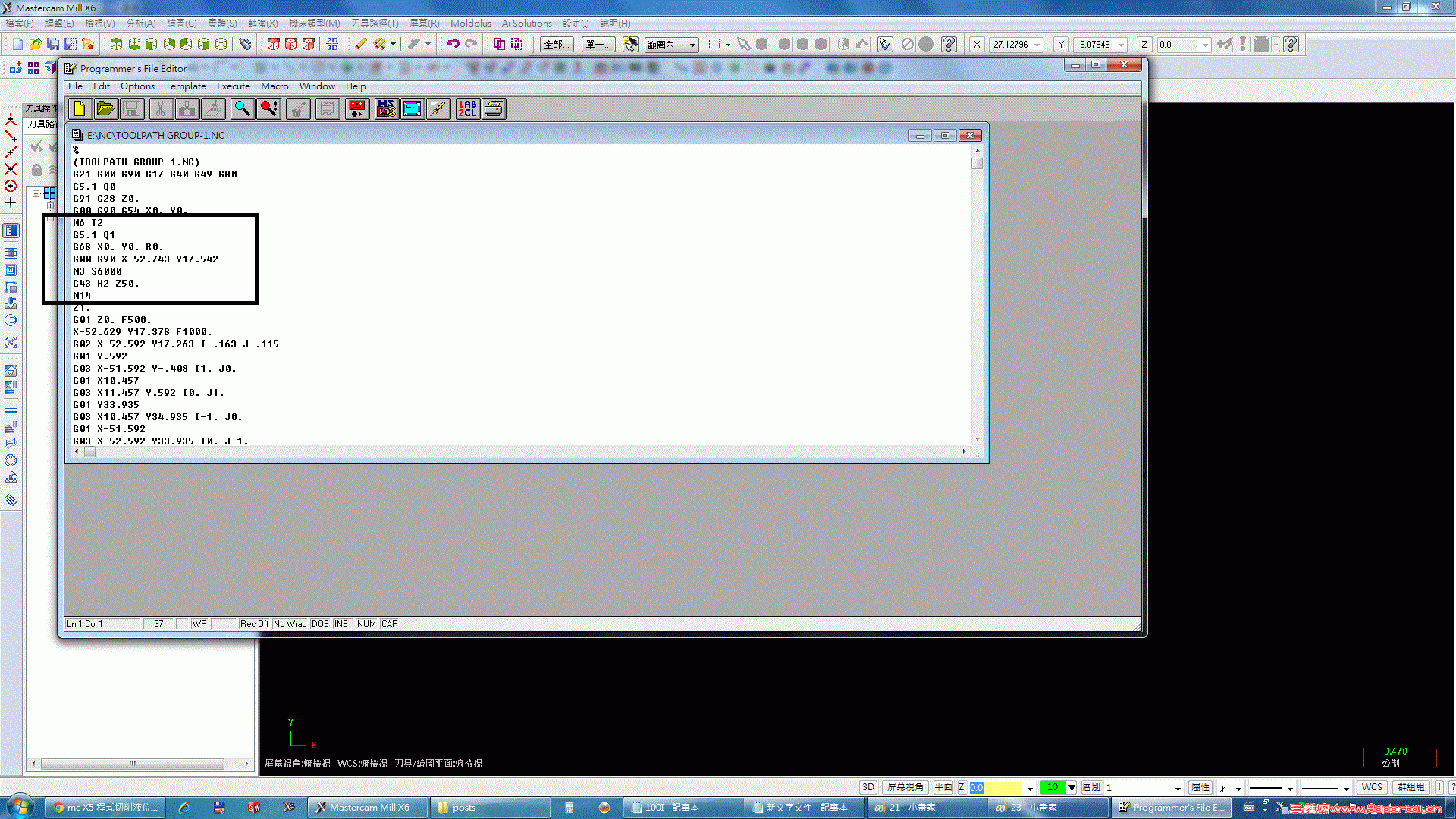

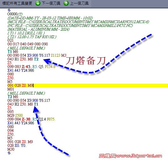

发表于 2012-3-28 10:11:22 | 显示全部楼层 来自: 中国台湾
本帖最后由 chicago999 于 2012-3-28 10:36 编辑 ' j/ N' ?6 `- I; {
7# norno
6 f# h( a/ G/ \! r+ T+ L3 T感谢热心的兄弟,M8问题解决了,
2 J3 Q' z& [! V* B  h' q关掉变量就好了,但备刀还没,呵呵,机床定义和机床控制,谢了,
$ j; b) `1 q7 \! L5 h' W) M7 U* i& Slx558 发表于 2012-3-28 09:37 http://www.3dportal.cn/discuz/images/common/back.gif
7 q- d9 S1 r- h: x9 v( N
6 R2 w+ v2 j' s3 u7 a刀塔备刀不用修改 post 的! x6...
0 \6 ?. a- g4 J% ]+ v9 W
! O: o3 `4 z7 R' H) V9 V; H T-KO.png
4 \3 n% K) P- o
# P1 d+ @$ K- L/ ]$ ~( o* S% ]$ v公布 Answer
参与人数 1三维币 +10 收起 理由
路过不买 + 10 技术讨论
发表于 2012-3-28 10:45:04 | 显示全部楼层 来自: 中国台湾
11# chicago999 + ~8 Q9 G# C- [* q3 R% x! _6 G& R1 m
這如果在只有1條程式及1把刀的操作,不會輸出刀具,會直接用主軸上的刀。
 楼主| 发表于 2012-3-28 10:51:28 | 显示全部楼层 来自: 中国广东广州
11# chicago999 ! l' i8 D% M) l" H
2 @" k, D* p) B( P" @' g
感谢,之前这个位置我有修改过的,没起作用,- _0 B( ~3 H" O( e. ?: H4 Y' {/ o' p
是因为我自己修改后没有重新加载,所以没有起作用。感谢热心的网友
/ }# C, j- W' n0 A3 a$ q  K8 m  p2 o# V% N; Y0 |( Y; W; P( @
(|TOOL - 1|DIA. OFF. - 31|LEN. - 1|TOOL DIA. - 25.)1 |  Y0 {* S) P
M6T1
2 K. x# N/ r$ I& HG0G90G54X-8.592Y8.922S1M35 {2 I" E) Q/ \: U8 [& f. q
G43H1Z25.M8T2
) |$ K, k' J& u9 _( K) RG99G81Z0.R25.F1.( o- m4 U. Y: A8 \) h) s
X-20.827Y8.791
% P6 y6 U& [- H. v/ iG80
, o: K7 I: K* q: ?8 QM5
9 K  ^3 l: j9 K7 V6 nG91G28Z0.M9
. V6 L) G) N3 NM01! e6 C. z: c( M4 E
(|TOOL - 2|DIA. OFF. - 32|LEN. - 2|TOOL DIA. - 25.)8 P; m* x9 A1 l  p
M6T2; t: E# N; A7 x/ Y9 {" ^
G0G90G54X-1.533Y0.S1M3  l8 |  }- v4 J3 g; u
G43H2Z10.M8T1$ O% U& u. c& V1 j3 ~- P
Z1.( R1 X- |1 g3 z. g  V' u  H# F/ Q
G1Z0.F1.. m9 h3 X; M4 Z# Q8 Y& t" a' K
G3X1.533I1.533J0.
6 P( p) Q- a  n$ G) r9 v6 oX-1.533I-1.533J0.
+ C' `4 C$ W& k, M: iG0Z10.0 V3 b8 Y0 ?0 j5 F  j- m$ \
M5: n0 t  n( x9 Z- n
G91G28Z0.M9
1 D! x5 a/ ^* f+ f) NG28Y0.

发表于 2012-3-28 10:57:40 | 显示全部楼层 来自: 中国台湾
11# chicago999
, a* C( Z' g1 m  y2 k$ `# z; f這如果在只有1條程式及1把刀的操作,不會輸出刀具,會直接用主軸上的刀。/ Q+ j# I9 C, D" _
norno 发表于 2012-3-28 10:45 http://www.3dportal.cn/discuz/images/common/back.gif
1 @& I6 ?4 @8 E1 l  Z  ^
- h, G1 ^7 A5 A5 f( `6 J0 K自己测试一下,不就知道解答了。$ j& X) V% t% E2 V# S1 o8 I
" ^) ?2 H* H' W" f" g" m% B
% k8 U$ _4 ~3 vTEST...
' d* n" e' n9 L; L1 \- B7 w那个位置是没有 T 的出现了。

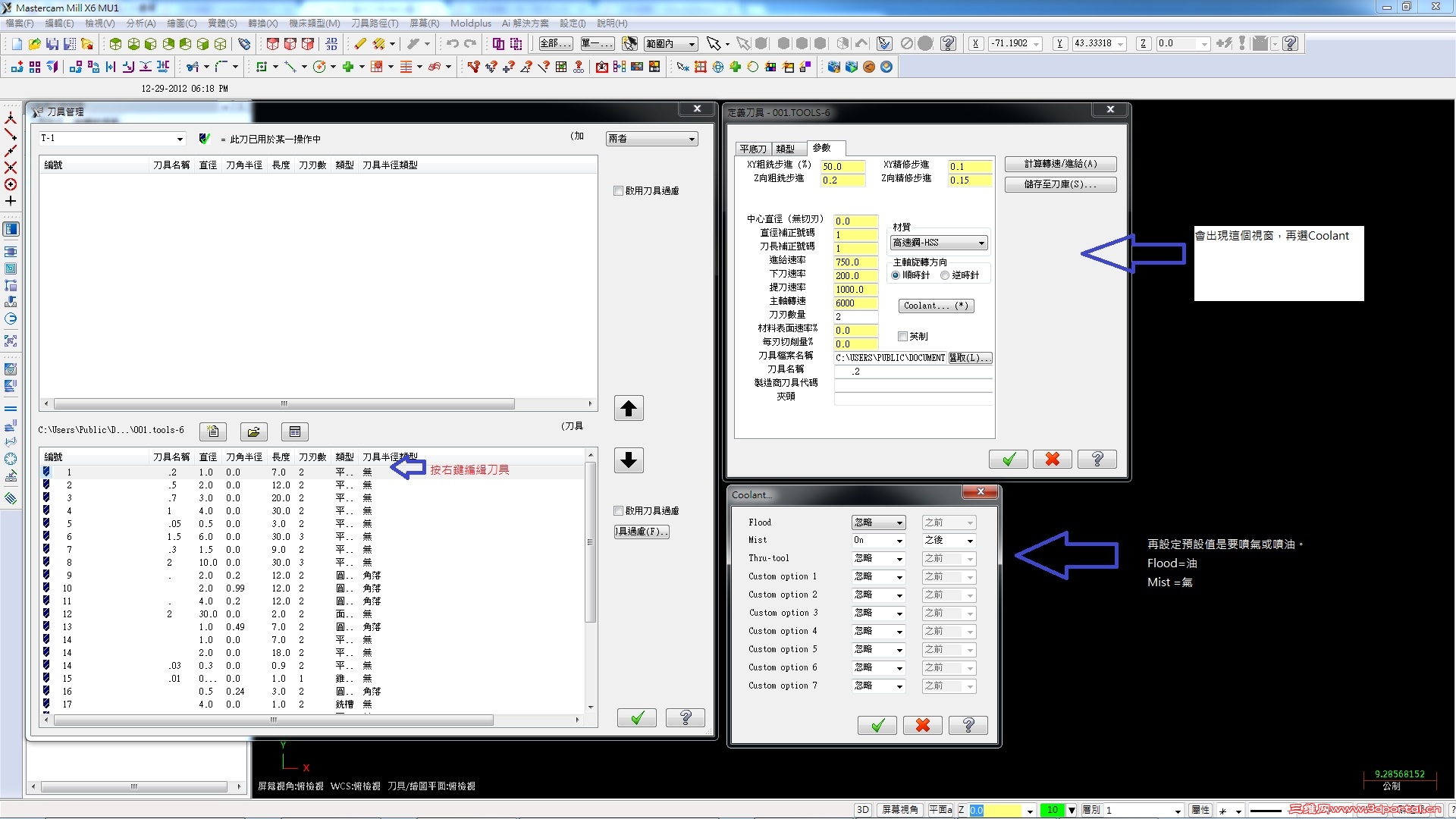

发表于 2012-12-14 15:18:11 | 显示全部楼层 来自: 中国福建福州
本帖最后由 39076300 于 2012-12-14 15:19 编辑 7 _; \; i& V( S; [$ |
norno 发表于 2012-3-28 09:36 http://www.3dportal.cn/discuz/static/image/common/back.gif
4 o% d8 ~; L0 E0 g& \1# lx558
& z$ `1 U, V$ v叫出刀具後,要記得點選刀具,像左側4 |6 z) M1 P4 D# W
一樣,要反白。
# d- q( K# ^7 L; C+ S! F
' S5 s1 ]1 n2 O% \% l师傅,我照你的做法去设置,刀具文件里有设开冷却液,咋后处理出来的程序还是没有开冷却液指令,还有哪里需要设置~告知一下 谢谢~
发表于 2012-12-29 18:29:10 | 显示全部楼层 来自: 中国台湾新北市
39076300 发表于 2012-12-14 15:18 static/image/common/back.gif
3 R  o. L5 Z, C师傅,我照你的做法去设置,刀具文件里有设开冷却液,咋后处理出来的程序还是没有开冷却液指令,还有哪 ...
4 M+ Y4 p# F+ {  P, x叫出刀具管理,然後做以下設定。5 v) p& e' W% A8 c" o- a0 ~
然後再試試看。! R$ M1 ?3 M) t) y$ h
