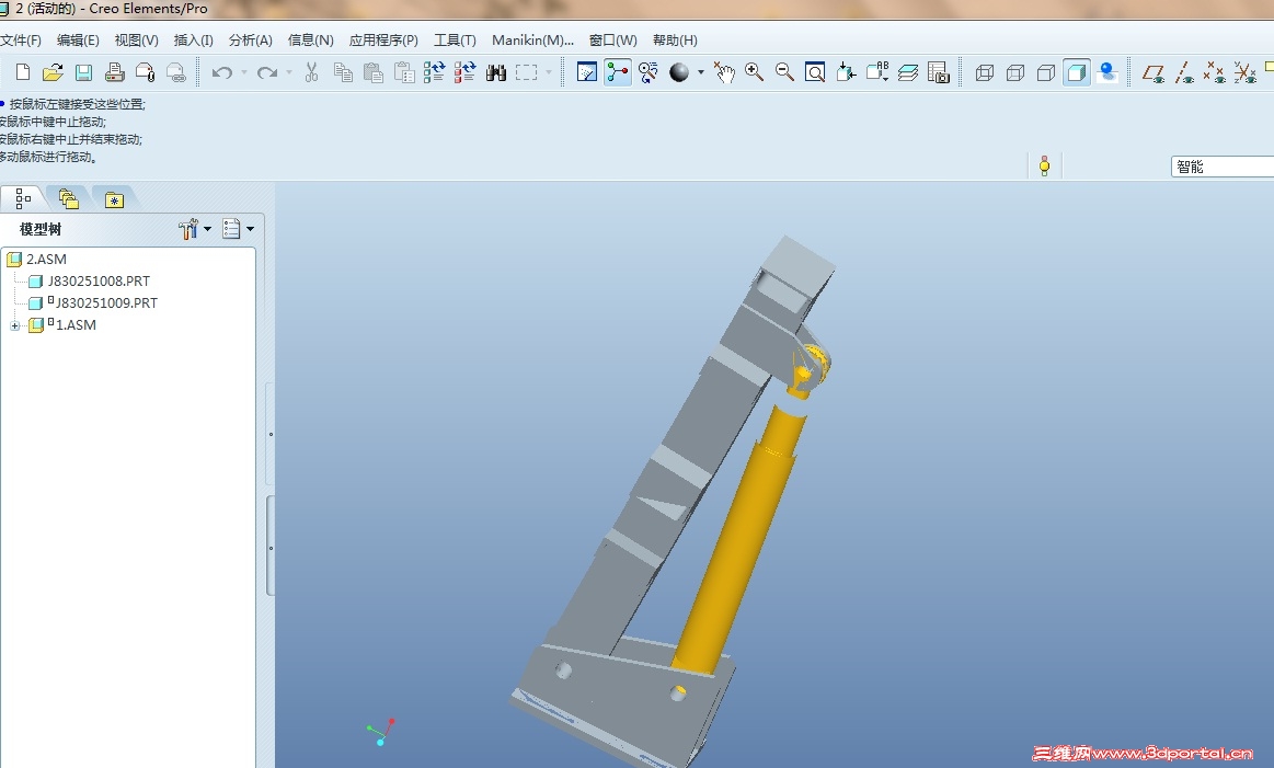

[已解决] 这个图形中的油缸与孔怎么装配起来。。。。。。。。。。
发表于 2012-3-27 17:16:06 | 显示全部楼层 |阅读模式 来自: 中国江苏南通

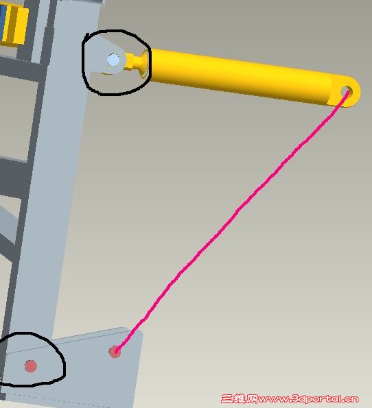

发表于 2012-3-27 18:40:02 | 显示全部楼层 来自: 中国江苏扬州
采用机构连接就可以了;* b6 _! o# x) @* A4 K; N
如果方便请上传附件,以便为你及时解决
发表于 2012-3-27 19:48:06 | 显示全部楼层 来自: 中国广东中山
轴装配的也可以啊
发表于 2012-3-27 21:59:58 | 显示全部楼层 来自: 中国广东东莞
你要的是 机构连接 还是 刚性连接,,  点对齐, 面对齐,轴对齐。。。
唐依依 + 5 技术讨论
发表于 2012-3-27 22:15:05 | 显示全部楼层 来自: 中国广东东莞
刚性连接必须二者的中心距相等。
! D' p8 Z4 Z0 L6 r8 W$ K我一般喜欢用插入:插入、插入、面配合(mate)。因为插入不用显示中心线。但机构连接时则必须用中心线对齐方式来装配。

1 x  i) \* y2 W0 E  b. a+ W根据LZ提供的附件,我已按机构连接重新装配了一下,是否为以下图片所示:

 楼主| 发表于 2012-3-28 14:05:16 | 显示全部楼层 来自: 中国江苏南通
en   就是这个意思
  s2 F( p/ J# K& @& @% S我的是4.0版本的 么法打开  请发个教程给我  我不会

给你做了一下视频,希望对你有所帮助:

用装配里面的销钉连接就可以了; ]9 n9 H. H" ^5 [" j" z
点拖动元件图标可以拖动的
