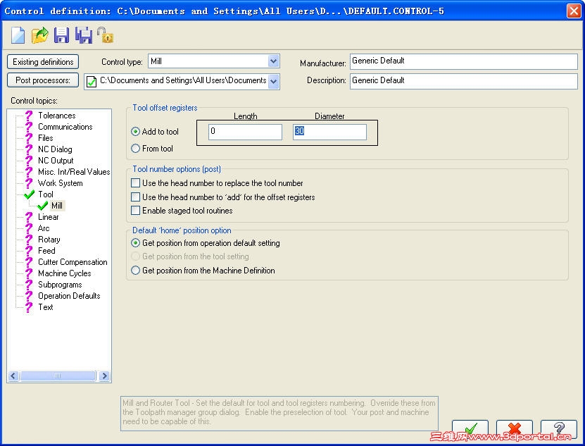

有些机床刀具长度补正号和半径是共用的,
# a1 r4 w& U) F/ `. n如果要使用半径补正需要H地址和D地址不一样才行,不然,不是过切就是撞机,,,,,
9 U6 K3 _# F+ @: R; K: }2 g" D如下图,可修改自动在刀号上加号码,如+30  则H=刀具号码,D=刀具号+30  P9 x0 p- Q  W) H) ?: o' u
这样就不会出问题了" v1 u% K  C& I9 y* x4 e
6 ~* J' [, x0 ?/ J8 o
) C+ g8 k' m/ {9 [1 j/ x" z' GG0G90G54X-114.027Y26.775S2387M3
7 ^% P, a( K3 i( h+ C% L8 F8 ^G43H1Z10.
1 S+ b9 G- t: |0 t: z* _2 {) {2 x  ZZ1.& A' e' y: F' K7 \' V2 i
G1Z0.F119.3
# t8 ^4 G- ^, I  |7 m, E- u& XG41D31X-118.027F238.7" o, C! C- Y; R$ i; n0 Y4 K  R! e- P
G3X-122.027Y22.775I0.J-4.
  t; {/ v$ G8 W: }* D2 AX24.645I73.336J0.
$ X  W( u; {2 m" s6 s  EX-122.027I-73.336J0.+ T; A) d8 y1 L% k  v0 q6 ]. s  H
X-118.027Y18.775I4.J0.. b3 p3 B$ S9 `; f  [0 J5 W
G1G40X-114.027" w1 R, f6 l7 \7 w  o# g+ J
G0Z10.

这样不是还要每个改一下,才能用,不是D1补D1,H1吗。
