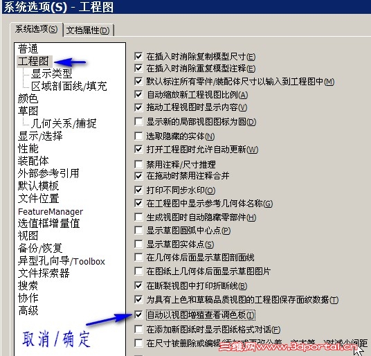

研究一下,是这样啊,系统选项/工程图/自动以视图增殖查看调色板。将此项取消/确定。
3 x8 }: S" N( [/ x4 P  m9 b以前是从调色板拖出的,没研究。

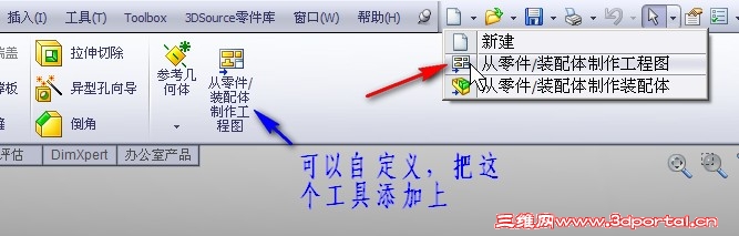

我这么用新建/从零件,装配体制作工程图,然后从查看调色板拖出,用新建工程图,选模板不好使。2 ^0 f' t* A6 q$ H: i
2019880
  {" }$ W; T( R1 J* g3 y1 N, ~qiminger 发表于 2012-3-29 08:39 http://www.3dportal.cn/discuz/images/common/back.gif
目前我就是这么做的。但以前这么做,进入工程图界面后,是可以直接开始放置第一个工程视图的,但现在只能从调色板往工程图里调图了,这就是我求助的原因所在了
发表于 2012-3-29 09:11:27 | 显示全部楼层 来自: 中国辽宁沈阳
找出原因了,见我上个回帖。
 楼主| 发表于 2012-3-29 12:29:26 | 显示全部楼层 来自: 中国上海
找出原因了,见我上个回帖。4 `& e8 p4 H. ]# N% B" k
qiminger 发表于 2012-3-29 09:11 http://www.3dportal.cn/discuz/images/common/back.gif
# s: U) O" S: i2 r$ ^: k6 J0 ^果然如此。万分感谢。
