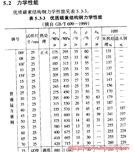

GB/T699-1999推荐热处理工艺为:850℃正火、840℃淬火、600℃回火;达到的力学性能为:拉强度600MPa,屈服强度355MPa,伸长率16%,断面收缩率40%,冲击功39J。

个人感觉地脚螺栓用45#有点问题,而45#调质后的综合性能最好。85直径工件淬火应该淬不透,所以调质处理应该作用不大。从附表中可以看出直径25的试样25#钢的冲击值是71,的45#的只有39。前者是后者的1.8倍。建议用25#,30#钢正火后试试。实在不行再换低碳合金钢试试。
