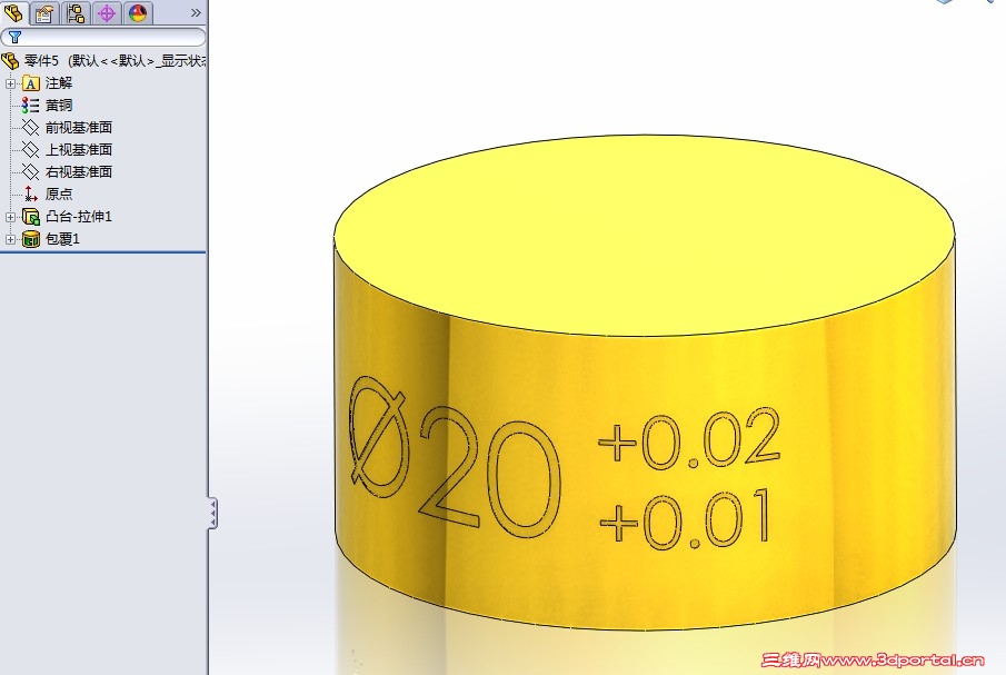

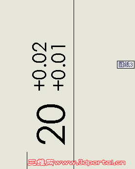

怎么把公差用包覆做出来呢,比如说,双边的那种公差,对称的公差可以做,双边的要怎么做呢,我上个图,怎么把下面图片里的公差用包覆做出来?

是不是这样?0 Y, p; U. Y8 `3 `8 T- C& Q

2# ffda
" _- ^! d1 `2 Z3 z' B5 b- X5 G对的,就是像你做的那样的,怎么做的呢?教一下,谢谢。

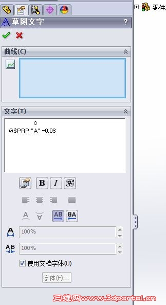

这个大家都会的:在草图上按规定写出数字,不一定是一个单元,几个都可以,(本题是三个单元)包覆即可。

5# ffda
$ l9 _( }8 G1 e, u2 P% X1 }7 Q哦,就是说要输入三次才行啊,我还以为一次就能搞定?

发表于 2012-3-29 14:48:35 | 显示全部楼层 来自: 中国浙江金华
5# ffda
$ d9 o& |1 S. p哦,就是说要输入三次才行啊,我还以为一次就能搞定?
0 h7 X& ^6 W& d/ o/ t6 jdeihc851209 发表于 2012-3-29 11:07 http://www.3dportal.cn/discuz/images/common/back.gif
: ]' H/ Q( u$ [! E& q应该有一次输入的方法,我没研究,楼上hongwei的输入方法可以试试
