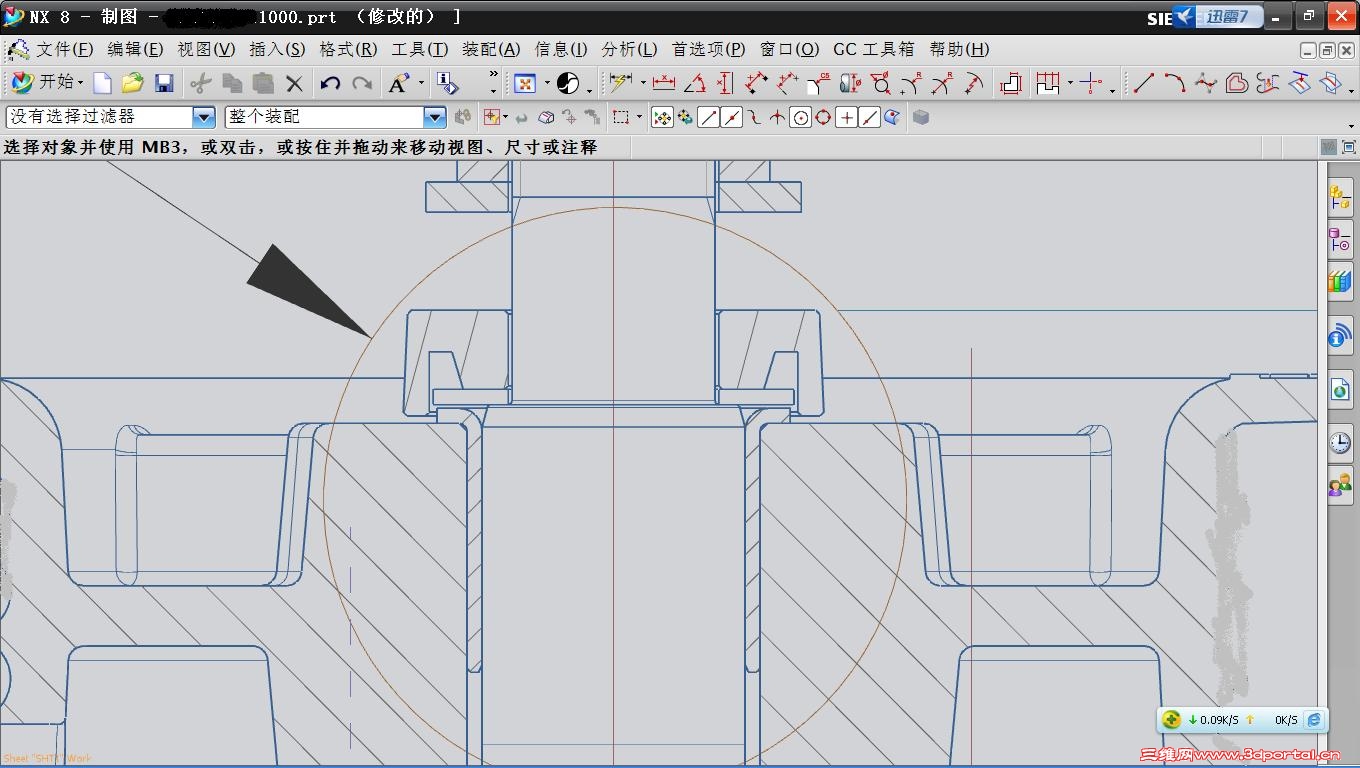

[求助] 装配部件剖视图由于做剖视图前的剖面线比例设置太大,某个零件剖面线不显示
发表于 2012-3-28 11:28:21 | 显示全部楼层 |阅读模式 来自: 中国河南洛阳
装配部件剖视图由于做剖视图前的剖面线比例设置太大,某个零件剖面线不显示,但由于视图复杂不想重新做剖视图,如何能修改剖面线使其可显示
发表于 2012-3-28 19:28:47 | 显示全部楼层 来自: 中国陕西西安
现在的剖面线是在已定的设置下生成的,因为没有出现所以也没办法选定后修改。你可以修改原始设置,然后重新剖一下。进入菜单栏“首选项”,点击“注释”,选“填充/剖面线”将里面的间距或比例改一下。
 楼主| 发表于 2012-3-29 07:51:42 | 显示全部楼层 来自: 中国河南洛阳
2# 蓝莲花。11   c- X$ E+ H6 |* C1 ]
现在的问题就是不想重新做剖视图,因为已做好的复杂的剖视图经过了视图的编辑,工作量较大,仅有一个零件没剖出来,当然采用人工增加剖面线的编辑方法也可以添加上,但我是想找到一种能直接编辑的方法
