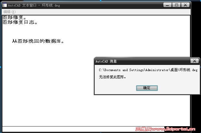

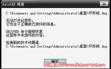

CAD图档是用MDT画的,打开时说文件损坏,用recover命令无法修复,请各位帮忙看看还有没有其他办法,谢谢

杯具!, T. m. m6 \0 c/ @2 c) n
新建一个,再插入,看看行不行
发表于 2012-3-29 13:55:30 | 显示全部楼层 来自: 中国广东汕头
是否方便把图上传给别人试下。
发表于 2012-3-29 21:03:00 | 显示全部楼层 来自: 中国广东肇庆
用高版本的CAD试下
发表于 2012-3-30 13:12:26 | 显示全部楼层 来自: 新加坡
有没有DFX文件! F% X+ d& x$ X9 X. G2 ~
如果有的话,试试把扩展名改成DWG,看看行不。
发表于 2012-4-11 15:11:26 | 显示全部楼层 来自: 中国四川绵阳
文件----绘图适用程序-----修复      试试
