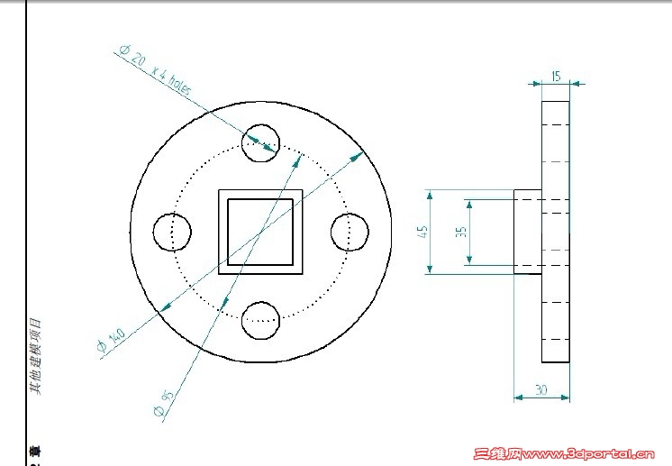

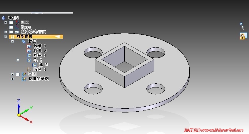

12.9 solid edge ST3 零件-导板
 楼主| 发表于 2012-3-28 17:52:49 | 显示全部楼层 来自: 中国广东江门
12.9 solid edge ST3 零件-导板 1 2
