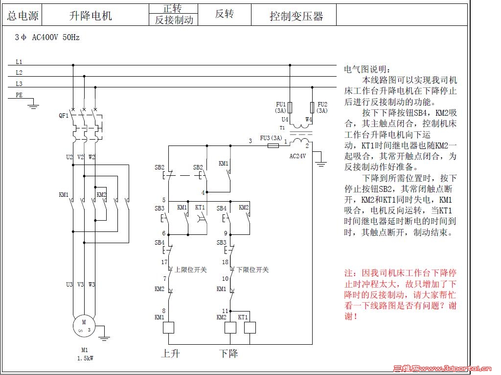

附件是我画的电机反接制动电气原理图,请问是否正确?) c. ^1 ?- r' x: k! F5 a# U, B1 H9 y
工作台升降电机反接制动电气原理图.pdf (59.19 KB, 下载次数: 24)
发表于 2012-3-28 21:15:17 | 显示全部楼层 来自: 中国天津
电机反接制动电气原理图。可在图面上点击放大。
发表于 2012-3-29 19:45:50 | 显示全部楼层 来自: 中国陕西西安
反接制动时必须一致按着按钮SB2,直到电机停止运转,如果未完全停止及松开按钮SB2,电机将一直开始反转,直到按下停止按钮SB4。不知问题是否正确,看梯形图看惯了看这个都感觉有点吃力了,还得多学习哈

 楼主| 发表于 2012-4-1 16:55:33 | 显示全部楼层 来自: 中国江苏南通
反接制动时必须一致按着按钮SB2,直到电机停止运转,如果未完全停止及松开按钮SB2,电机将一直开始反转,直到按下停止按钮SB4。不知问题是否正确,看梯形图看惯了看这个都感觉有点吃力了,还得多学习哈$ s9 H: H- c0 n
sunxp166 发表于 2012-3-29 19:45 http://www.3dportal.cn/discuz/images/common/back.gif
1 ?, a' y  Z1 u7 r
5 _: \5 v) E* T9 s* @+ x
" s% q$ o2 b1 f是有这个问题,不知如何改进?

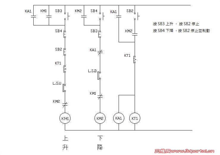

发表于 2012-4-5 15:42:17 | 显示全部楼层 来自: 中国台湾
畫了一張圖,不知道行不行,參考一下

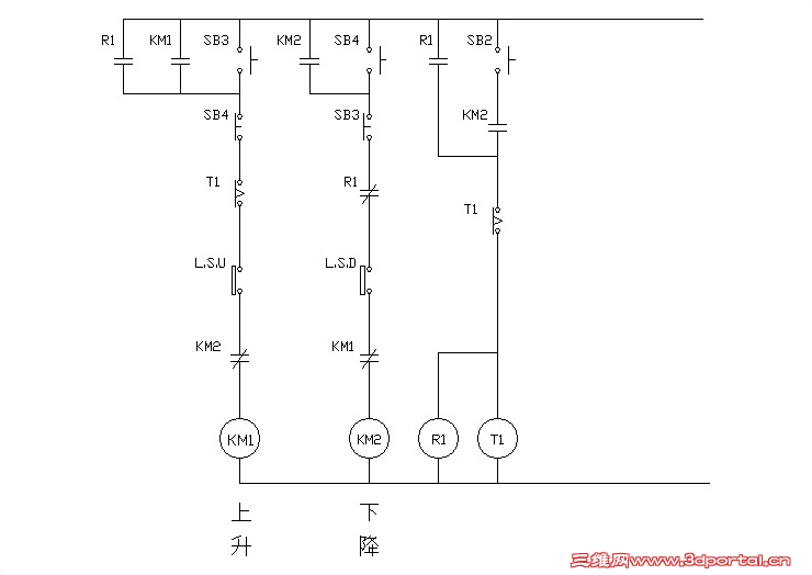

 楼主| 发表于 2012-4-5 20:09:43 | 显示全部楼层 来自: 中国江苏南通
畫了一張圖,不知道行不行,參考一下9 ~. H; r- U2 m- A  z5 X; S1 r. y. L
twingo49 发表于 2012-4-5 15:42 http://www.3dportal.cn/discuz/images/common/back.gif
' v1 v7 Y0 @- j& v
3 ]. ]0 w( T4 h  J非常感谢twingo49的回复,我看了一下,有几个疑问,不知说得对否?( |$ P+ `" H& F9 r1 A# ~# Z- J
1. 电机上升时,无法停止。# O! w* [5 I5 ]; t9 @% x; {7 r
2. R1表示中间继电器,应该用符号"KA1"吧。
& Y7 F- @0 r. N3. “R1”要确保其常闭触点先断开,常开触点后闭合吗?(中间继电器都可以实现吗?HH54P型的好像可以)
pangpang + 5 提出问题,而且认真参予讨论。

% k$ M: ^- B2 Z& p: y0 O! R: @
1. 的確,上升時會一直到上升限才會停止,因此改了一下圖。4 M) w/ ]" J; n+ z  ~8 H) a
2. R1 改成 KA1( }& q# C% ^- t4 X4 @: S
3. b接點先斷開,a接點後閉合沒錯
pangpang + 5 应助。感谢您的积极参予。建议电气图文符号可否使用标准规定的形式。
 楼主| 发表于 2012-4-16 18:16:24 | 显示全部楼层 来自: 中国江苏南通
+ A1 ~! b$ X8 J0 ^2. R1 改成 KA12 ?9 Z% r, }# g/ O
3. b接點先斷開,a接點後閉合沒錯
" B8 n6 ~1 Z8 t' \& N3 utwingo49 发表于 2012-4-6 09:27 http://www.3dportal.cn/discuz/images/common/back.gif
! F. l0 ~5 {( `, v8 A3 ^
/ Q* |! I; |9 B' i再次感谢twingo49,上图应该正确,另外,我还想请教一下您,如果把升降启动按钮改为自复位选择开关,左旋时上升,右旋时下降,松开后复位(即停止上升或下降),原理图该怎么画?

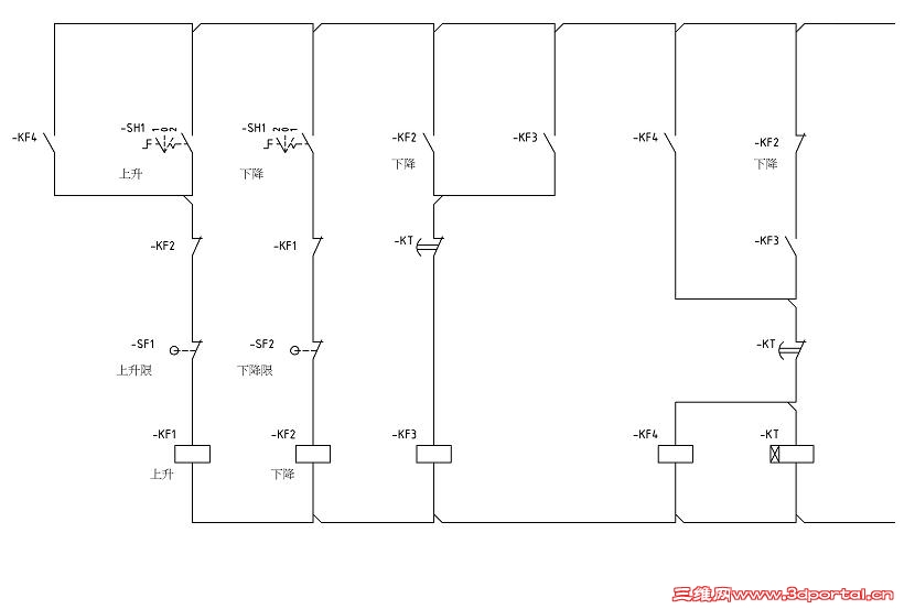

发表于 2012-4-28 09:02:24 | 显示全部楼层 来自: 中国台湾
8# lalala88 - ?- E6 t& C5 G" J
好幾天沒進來看帖,昨天才看到你的回應,再畫一張你看看行不行。 Drawing1.pdf (7.3 KB, 下载次数: 5)
发表于 2012-4-28 17:56:16 | 显示全部楼层 来自: 中国天津
楼上附件中给出的电路。讨论问题还是直接给出图为好。

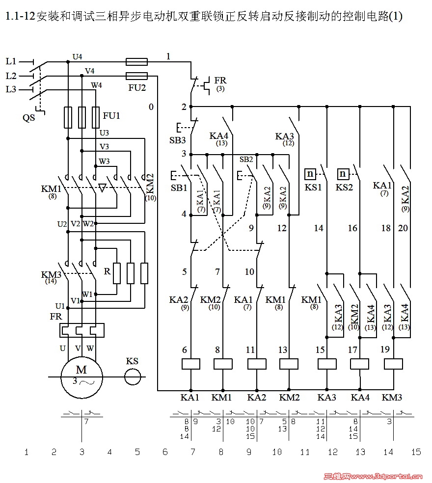

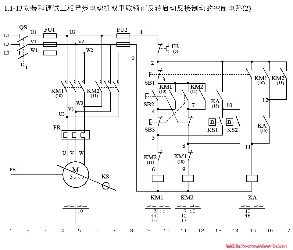

反接制动要速度继电器才能平稳控制,不然很易过头,给你两张典型反接制动的图,你可参考,因为不知前面的图和不知整个用途,所以不好设计.# N- Y& A5 b4 `) ^( [: ?
(12)是大电机串电阻反接制动,(13)是小电机真接反接制动.
pangpang + 5 热心参予讨论。的确,用时间控制是很难做到准确、平稳的。

我感兴趣的是7楼、10楼的图形是用什么软件绘制的呀?
发表于 2013-1-25 16:36:17 | 显示全部楼层 来自: 中国台湾
liangquan 发表于 2012-9-4 13:07 static/image/common/back.gif7 N3 R( N3 A- A! |5 Q
5 s! r/ d% d: j2 Z) b8 w. ~5 B- Q; EAutocad electrical 畫的
