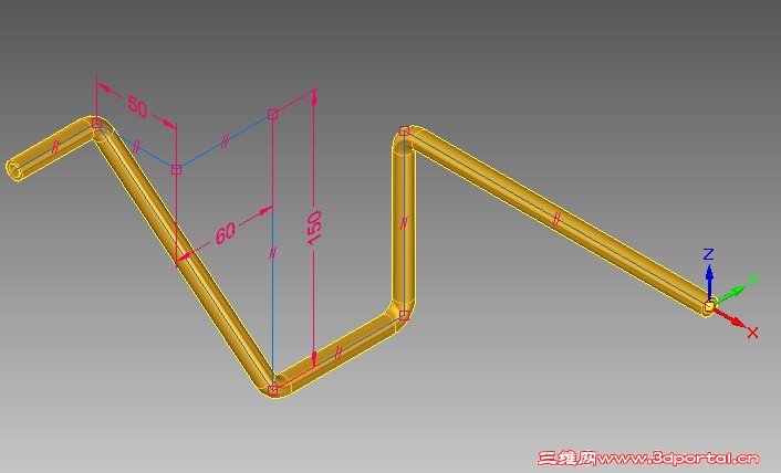

Solid Edge无参照定位空间布管
" n. y- ^& h5 x+ p; u# h+ r
6 X0 H; }6 I/ }2 ^Solid Edge无参照定位空间布管
8 M, T6 @8 k3 lSolid Edge有强大的管道功能,可以在指定两头位置的情况下,自动生成管道。$ |/ s: l6 J7 H2 J; K6 d0 O

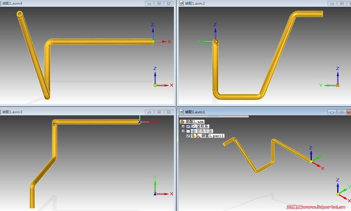

但有时需求却是恰恰与此相反的,如现在碰到的情况,客户要求按指定尺寸折好管子,然后再在管子两头装上接头变成组件直接发货,他们就拿这直接装配到机床上。这时就不好再用两头位置来生成管道了。
: {& ?0 E3 ]% B/ j  W; t: ]" N9 X, @曾经用过扫掠来生成管道,但在统计管长、设置折弯半径等方面不是很方便。连管中心线都要通过其它弯通方法来画。
. R: t( Q. R4 L所以最终还是回到管道中来。
7 \2 j$ v3 i2 i) Z9 j3 y. @+ `直接在装配环境中做,锁定轴画线,对于正交线简单,有斜线就麻烦点。还是通过正交线作为辅助线来找到斜线的另一个点,然后再连接起来成为空间斜线。! l- C6 Z1 ]' [) v1 _
生成管道时不要选择那些辅助线就行了。
* W' R! u3 A0 s$ c, u+ I修改也很方便。比扫掠好用多了。" s  [% C# `0 ^0 }( P, v0 P' @' W
6 P/ H5 m9 p3 M& Y
# i( @3 l! m! |: [+ |, x 斜管1.jpg
