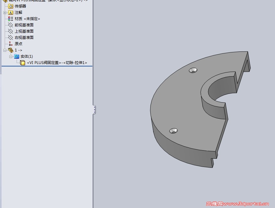

画SW 也有1年多了把。今天看到一个零件特征都没的,震惊了不知道怎么画出来的。

分割或拔型芯,或插入。。。。。
发表于 2012-3-29 11:59:58 | 显示全部楼层 来自: 中国江苏苏州
是不是镜像实体呀
发表于 2012-3-29 12:10:05 | 显示全部楼层 来自: 中国辽宁营口
发表于 2012-3-29 12:26:27 | 显示全部楼层 来自: 中国上海
看那个小箭头,应该是和哪个零件有关联的,应该是插入零件或者镜像零件生成的

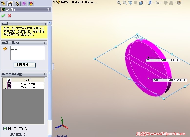

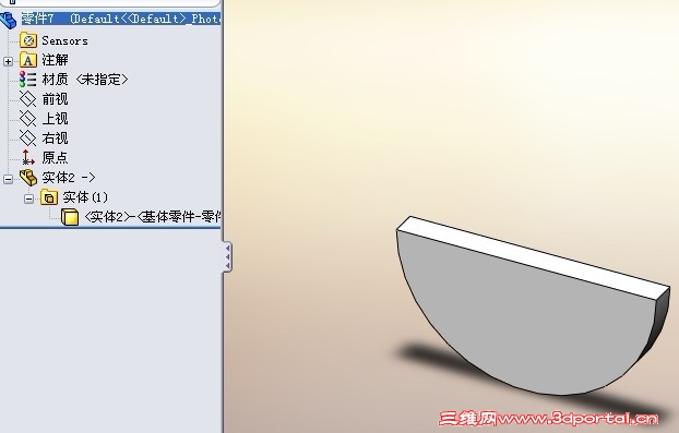

发表于 2012-3-29 12:46:10 | 显示全部楼层 来自: 中国广东深圳
是插入零件的!有图有真相,上面为插入,下面的为分割!

 楼主| 发表于 2012-3-29 13:44:07 | 显示全部楼层 来自: 中国上海
嗯  楼上正解  学习了
发表于 2012-3-29 14:09:38 | 显示全部楼层 来自: 中国浙江金华
好像是自己制作的库零件
发表于 2012-3-29 14:37:28 | 显示全部楼层 来自: 中国广东深圳
其他外部文件导入就是没有特征的
发表于 2012-3-29 14:47:48 | 显示全部楼层 来自: 中国宁夏银川
插入的零件,没什么大不了的
发表于 2012-3-29 14:51:17 | 显示全部楼层 来自: 中国山东烟台
插入的零件。。。镜像
发表于 2012-3-29 14:56:00 | 显示全部楼层 来自: 中国浙江金华
在装配体里镜向得到的零件。
