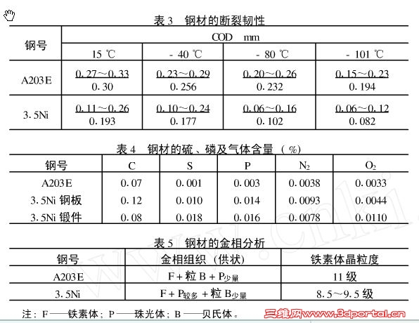

A S T M容器钢,常用于低温设备# C1 M6 X) ?6 X) }( G+ q

A203 是压力容器用钢,SA203是一种低镍合金钢,包括A、B、D、E、F五个等级。其中D、E、F名义含镍量3.5%,俗称3.5Ni钢。D、E、F在低温工况环境下有良好的冲击韧性和机械性能,通常用于-70~-101℃的低温环境(调质态可至-107℃)。
" V# L9 D" G9 U/ }% [( L: ?! Y* e广泛用于深冷分离加工、空分、液化气贮藏领域设备的制造,近年来国内煤化工项目中的CO2吸收塔、H2S吸收塔、H2S浓缩塔、甲醇洗涤塔等低温设备大量采用该类材料制造,目前使用的最大厚度为110mm。
