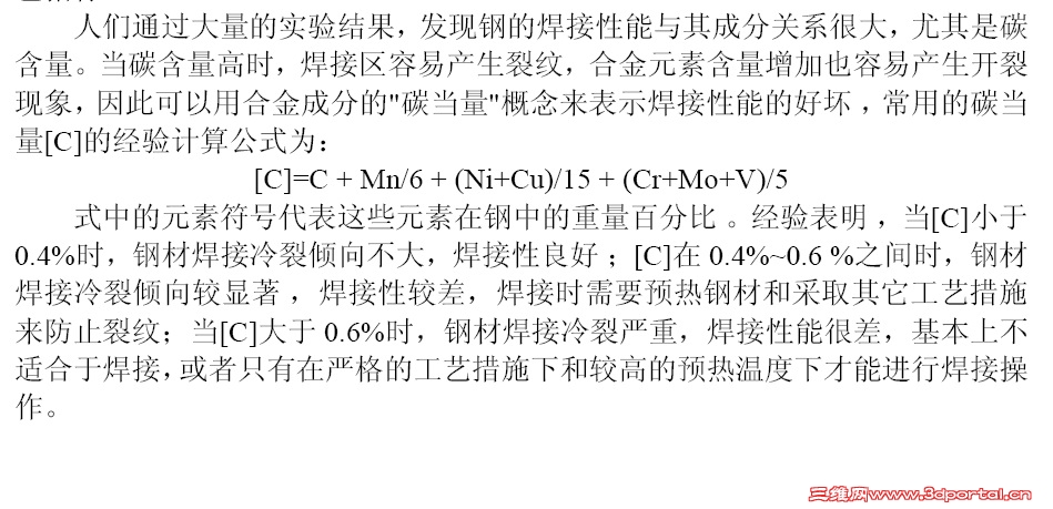

为什么焊接压力容器用碳素钢均是低碳钢?

主要是从焊接性能考虑,碳素钢中低碳钢的焊接性能最好。

8 W- x/ H# ^( Z钢中的(当量)含炭量越高,焊接性能越差,产生悍接裂文的倾向越大。另外低炭钢的伸长率、冷弯成形也比高炭钢好。

压力容器运行安全性要求比一般设备高,焊接性能对压力容器安全性有重要影响,保证证焊接质量是压力容器制造的重要保障,《容规》不但规定了焊质量要求,还规定了使用材料,这些材一般都是含碳较低的容器钢或低合金钢。

低碳钢焊接性能好,不易产生缺陷

焊接温度非常高,熔池区的金相组织发生变化,含碳量越高,越容易产生低韧性高脆性现象,导致不良;

是的,压力容器里面在低碳钢合适的时候都用低碳钢,但是在某些特殊位置用合金钢
