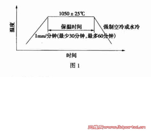

发表于 2012-3-29 16:23:29 | 显示全部楼层 来自: 中国山东济南
以下是304不锈钢固熔处理过程:
: u2 J) T/ h! @, J1 V, U6 o4 l) v9 b0 I" V4 O
发表于 2012-3-29 16:30:57 | 显示全部楼层 来自: 中国江苏常州
对于固溶处理而言,冷却速度非常重要,一般情况下都是直接水冷,最大限度地抑制Cr23C6的晶间析出,提高材料的抗蚀性能。
