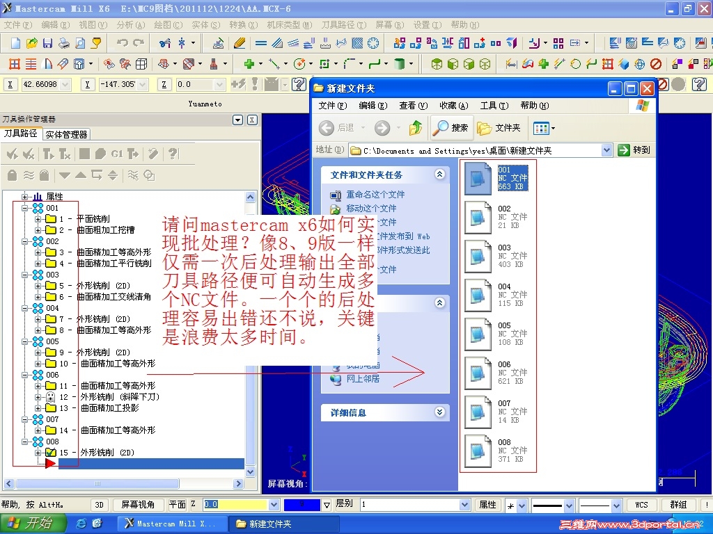

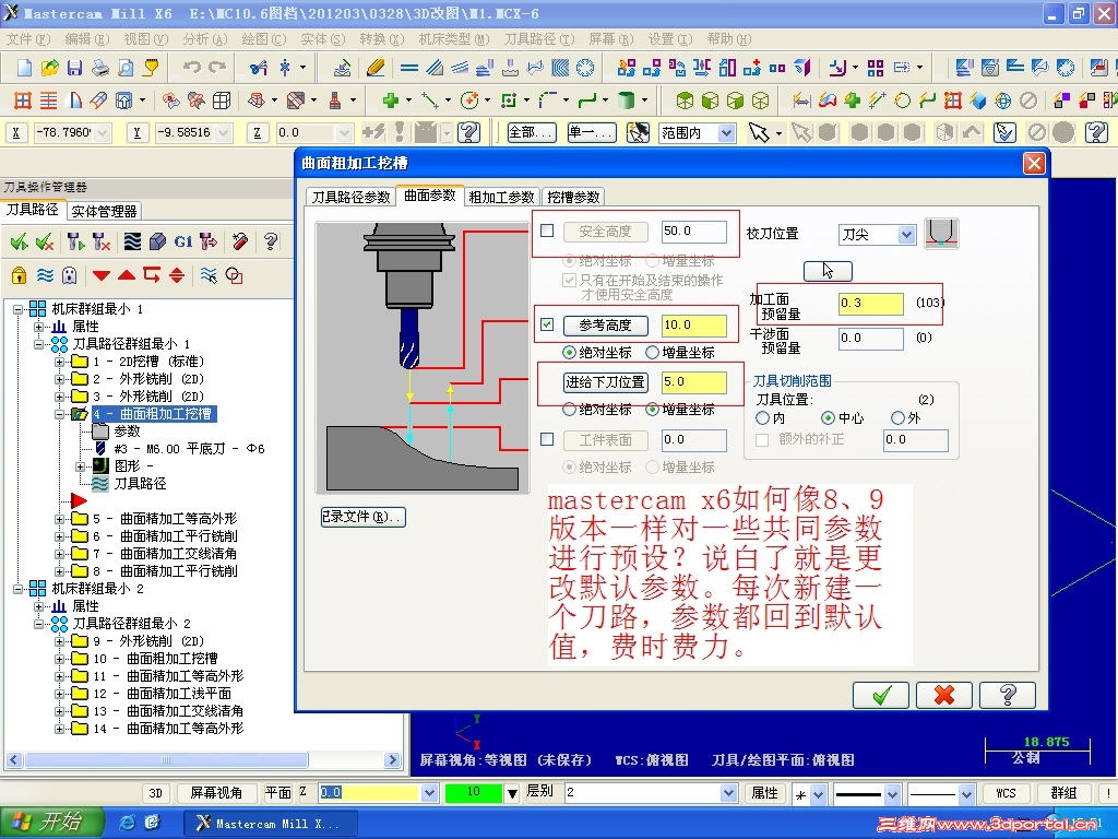

参数预设以及批处理在8、9版我都用过,x版该如何弄?
( R, b, R4 \! n; {3 X' p
未命名.jpg % X/ G; @; a! W9 |" M) }1 e
0 B1 \7 Y/ d" t; l 未命名1.jpg / r3 p! X0 c/ Y. L" P; X0 q

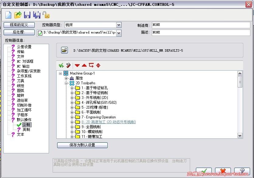

在控制定义里面设置.看下图
3 B) d7 {2 Z* t* x: y a.jpg
路过不买 + 5 应助
 楼主| 发表于 2012-3-29 16:33:10 | 显示全部楼层 来自: 中国广东东莞
感谢热心的yuanmeto,论坛有你更精彩。亲的汉化很给力,期待再次更新。8 r; T3 B, o8 h

        批量后处理这个方法有么?

  r; [1 B+ ?: F( R$ ?$ q4 P' G由于下午回复比较匆忙,没看到你提出两个问题,抱歉,我个人的做法,是每同一个程序的刀具为一个名,不同刀具的侧为不同名,之后全部程序一起后处理。你想要怎么样的效果麻烦你详细说说。

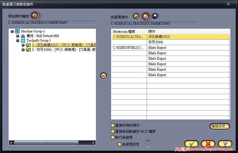

.bch
2 G4 H6 |( \& lx6 批处理,泡咖啡,上个wc,睡个觉,…
, x9 }* a( W4 a; C就帮你处理好…

10# chicago999 师长能否说的详细点,我不知道命令在那里呢?
